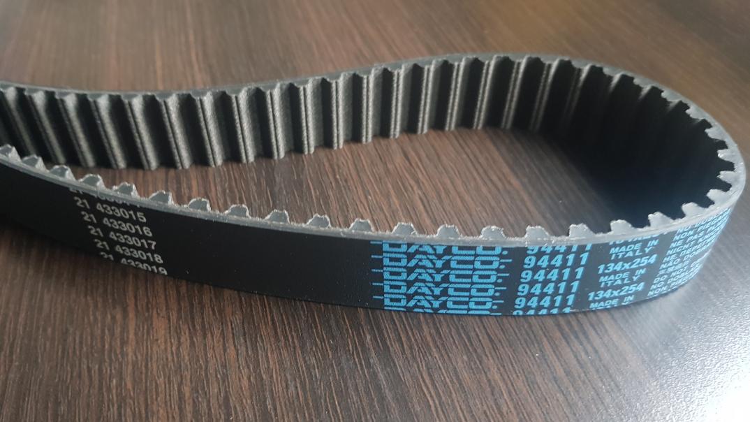

    Rocznik 21
Nazwa:	20240220_160522.jpg
Rozmiar:	84.9 KB
    Jeszcze produkcja włoska

    Użytkownik Znawca Avatar Jerry1
    12 2009
    KRA
    155 2.5 V6
    1,143
    Kupiłem w lokalnym sklepie
    Niestety to był ostatni na stanie
    Widzę,że na iparts są jeszcze takie paski
