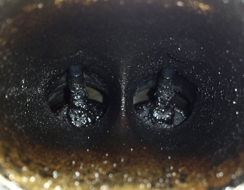

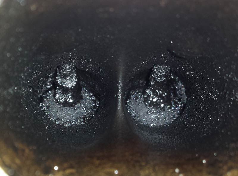

    Poniżej zdjęcia zaworów w 1.9 JTS-ie po przebiegu 100 tys km. To w temacie nagaru i jego gromadzenia się w tego typu silnikach.
Nazwa:	alfaholicy_2.jpg
Rozmiar:	55.6 KB
ID:	138999   Kliknij obrazek, aby uzyskać większą wersję
Nazwa:	alfaholicy_1.jpg
Rozmiar:	46.8 KB

    Jakaś historia do tego?

    603
    Jaki orientacyjny koszt czyszczenia z nagaru?
  5. #85
    Użytkownik Fachowiec Avatar Tomek_KRK
    05 2011
    AR 159
    2,706
    Cytat Napisał piotrek_inf Zobacz post
    Udało się nam to zrobić bez zrzucania głowicy, bo nagar udaje się rozpuścić odpowiednią chemią. Tak więc koszt nie jest jakiś powalający. Natomiast auto ma rzeczywisty przebieg niecałe 100.000 km - czyli niezbyt duży - a zabrudzenie jest spore.
    Cytat Napisał wojtekf Zobacz post
    Czerwony Kapturek kupił sobie Alfę Romeo (naturalnie w czerwonym kolorze) z silnikiem 1.9 JTS i strasznie się zdziwił, gdy na drodze nie mógł dogonić Seata Ibizy 1.4 16V...
    Czym to czerwone cudo było zalane w sensie oleju?

    Cytat Napisał Tomek_KRK Zobacz post
    Pocieszająca wiadomość, więc można by profilaktycznie zrobić czyszczenie, bo u mnie raczej olej był wymieniany zgodnie z książką czyli co 30tyś.
    Jeszcze pytanko. Jak długo trwa czyszczenie? Czy w ciągu jednego dnia udałoby się wyczyścić?

    Ogólnie masakra ile nagaru (foto wyżej) może zebrać silnik JTS przez błędy konstrukcyjne.
    Tak myślę by zapobiegać takim cudom w silniku lub oddalać je w czasie to warto:
    - zainwestować w dobry olej np. Valvoline Max Life 5W-40 i wymieniać go co 10tys.
    - może robić płukanki przed wymianą oleju tylko co 30tys.
    - może jak jakiś zakład który posiada sprzęt taki jak Jet Clean Tronic to przeczyścić tym silnik z osadów
    - może tankować od czasu do czasu paliwo premium np. Shell V-Power Nitro Plus lub wlać sporadycznie STP do baku jadąc w trasę
    Szukał bym w tym ratunku by nie grzebać się w silniku.

    Demontaż/montaż i czyszczenie - jakieś 4-5 godzin.
    Cytat Napisał Murray Zobacz post
    Takie coś dzieje się w większości silników z wtryskiem bezpośrednim. Jak widać JTS też nie jest wolny od osadzania się nagarów w dolocie.

    Zapewne olej o jak najmniejszym odparowaniu by zmniejszył nagar ale ogólnie nie do uniknięcia z powodu konstrukcji...
