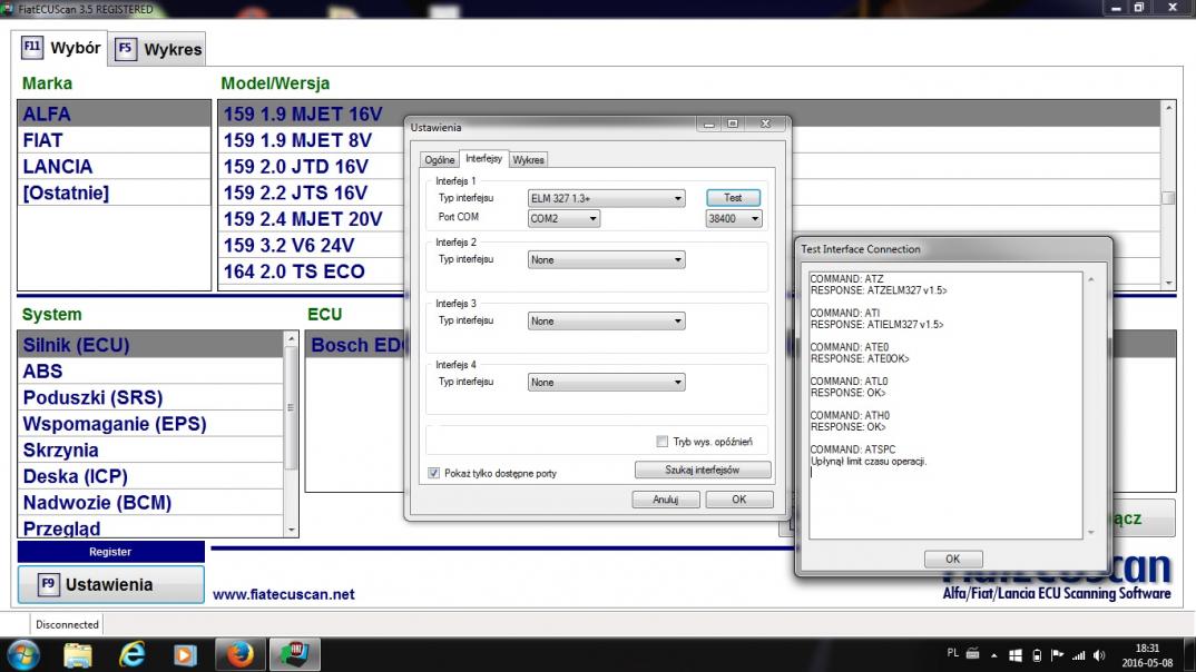

    Cytat Napisał danus77 Zobacz post
    Zrób z fes'a test interfejsu i podaj jakie masz latency time.
    mógłbyś przybliżyć dokładnie gdzie mam to zrobić? bo przeszukałem całego fes'a i mam tylko to...
Nazwa:	elm1.jpg
Rozmiar:	97.2 KB

    Panowie jest jakiś interfejs pod MES'a który przy większej ilości logowanych parametrów nie będzie miał próbkowania co 3s? ELM BT przy 6 parametrach odświeżanie co 3s, VAG KKL co niecałe dwie co i tak imo jest za dużo jak na logi dynamiczne.
    W znacznej mierze jest to zależne od protokołu (transmisja szeregowa K-linii), a nie od hardware interfejsu. Niektórzy jednak się nabierają na "super hiper szybkie interfejsy" jak na proszki, po których biel jest jeszcze bielsza niż biała biel

    4,285
    Czyli po prostu ten typ tak ma. Nic trzeba logować z góra 3 parametrami
