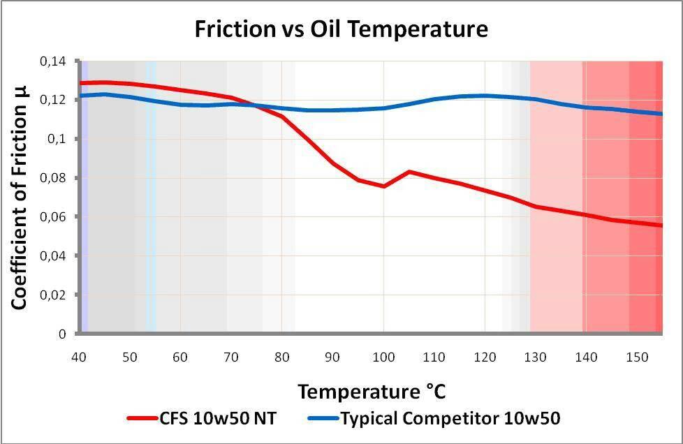

    Cytat Napisał wlyszkow Zobacz post
    Kiedyś sam Millers pokazywał, że CFS NT nie jest do codziennej jazdy a ten wykres pokazuje, że do osiągnięcia temperatury roboczej tarcie jest nawet wyższe od oleju przeciętnej konkurencji.. Temat rzeka, jaki olej lejecie/polecacie??
    Najpierw to ten silnik trzeba dotrzeć i przelać olej i wg mnie racing z pakietem modyfikatorów tarcia to zły wybór na docieranie, które utrudni jak i na zimę chyba też, przynajmniej kierując się dokumentacją Millersa.
    Jaką metodą szacowali friction factor? No, nie wiem… po wykresie musi być jednak klasy racing, latem na pewno, zimą jako lepszy kompromis. Wszystkie racing mają taką zależność i modyfikatory? JTS nawet zimą b. szybko uzyskuje temp. roboczą oleju, ma b. b. krótki start up, a w przeciętnej jeździe 110 – 120 st to może występować też zimą, zależy jaki skład mieszanki spala. Przy mojej jeździe bardzo rzadko i bardzo krótko jestem w pierwszym przedziale z wykresu. JTS jest po prawej stronie w środku. Póki co temp. oleju od końca lipca, nie przekroczyła od tego remontu 110st, ale nie jechałam na wyższych obrotach. Problem jest taki, że system sterowania chłodzeniem silnika jest dostosowany do poprawnej emisji spalin i jednocześnie do uzyskania najlepszych osiągów. Nastawiony jest na to, by załączać się jak najrzadziej. Jest w tym pewna logika, ponieważ załączenie wiatraka to strata mocy, friction loss. Chodzi mi o jazdę. ECT potrafi narastać powoli w jeździe i moment, w którym wiatrak ma się załączyć na 1 bieg jest osiągany późno. Skutkiem tego jest wzrost temp. oleju i ECT tuż przed momentem załączenia. To powoduje rozjazd ECT i temp. oleju o dużo więcej niż 10st. Chodzi głównie o samochody, które spalają zły skład mieszanki, ale też pewnie silniki po modyfikacji, które często mają to wymuszone.
    Może tak, jak wypada w badaniach shell racing vs Millers racing w silniku z bezpośrednim wtryskiem i wewnętrznym EGR?

    Olej racing z wysokim poziomie SAPS i depozytów to generalnie wróg bezpośredniego wtrysku i tu też może być problem.
    Na jakich olejach był docierany silnik? Jaki masz obecnie przebieg na oleju?
    Słusznie podnosisz temat ciśnienia oleju bo zbyt wysokie otwiera bypass filtra oleju i płynie olej niefiltrowany, zarówno na zimno jak i na gorąco kiedy pedał w podłodze, wtedy także jest gorsze chłodzenie silnika cyrkulacją oleju.
    Shell vs Millers CFS NT+ to zupełnie inna półka ale wymiana CFS tak często to kosztowna zabawa. Ja bym pomyślał nad tańszym np. LM / Meguin Racer jeśli ma być 10W-60 albo nawet 5W-50 jak M1 z dobrego źródła na zimę (będzie niższe ciśnienie zimą i szybciej zamknie się zawór bypass filtra oleju) i pobadał sytuację analizami najpierw.
