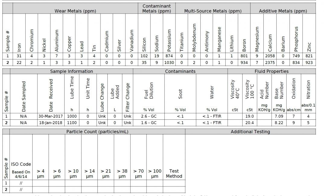

    No, w sumie tak myślę że przez te nieszczęsne oringi w Vkach, to w zasadzie badanie oleju po zakupie takowej, biorąc pod uwagę ich wiek, powinno być pierwszą sprawą do zrobienia. Czyli pierwsze kilka tysięcy km na oleju nowym jakimśtam przyzwoitym, badanie i dopiero jak się jest pewnym stanu silnika zabawy w dobieranie oleju o jedną klasę lepkości w tą czy tamtą.
    Albo nawet przed zlaniem oleju po poprzednim użytkowniku zbadanie go. Cena badania mniejsza niż powiedzmy dodatku do oleju, a pewność na start przygody z Vką , czy jasność co najpierw mechanicznie zrobić.
    A tak BTW mam dzięki [MENTION=34864]wlyszkow[/MENTION] 'owi wyniki oleju (Mequin Racer 10W60) z Pucharówki po 1100 km czysto torowych.
    Takie badania uspokajają lub zwracają uwagę co z czym zrobić mechanicznie, bo wcześniej miałem sporo krzemu (piach-brud jak rozumiem) i tego konsekwencji. Zabezpieczyłem miejsce poboru powietrza do dolotu bo waliło brudem z koła w nie, porządnie naolejkowałem filtr powietrza bo wcześniej był ledwo psiknięty, lekko go uszczelniłem bo mam wrażenie że górą trochę nie przylegał i jest poprawa jak wlyszkow mówi "po całości" - najważniejsze mniej żelaza z pierścieni. Zmniejszyło się też rozrzedenie paliwem, tu w zasadzie nie jestem pewien czemu, ale albo z powodu tego że przebieg niższy niż poprzedniego badania, a może dlatego że mniej na niskich obrotach jeździła (przy poprzednim trochę dojazdów ulicznych) .
    Wstawię ten raport trochę później.
    A w zasadzie już - pierwsza linijka próbka sprzed roku, aktualna druga.
Nazwa:	raport olej.jpg
Rozmiar:	106.7 KB

    Udostepnij jeszcze raz ta analize.
