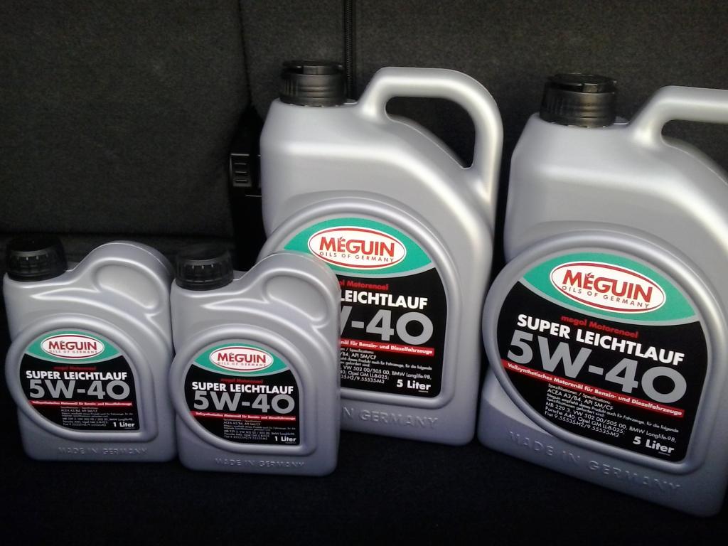

  7. #11037
    06 2017
    Mitsubishi Colt Czt
    206
Nazwa:	IMG_20180130_164118.jpg
Rozmiar:	93.1 KB
    Dzisiejsze zakupy :>
