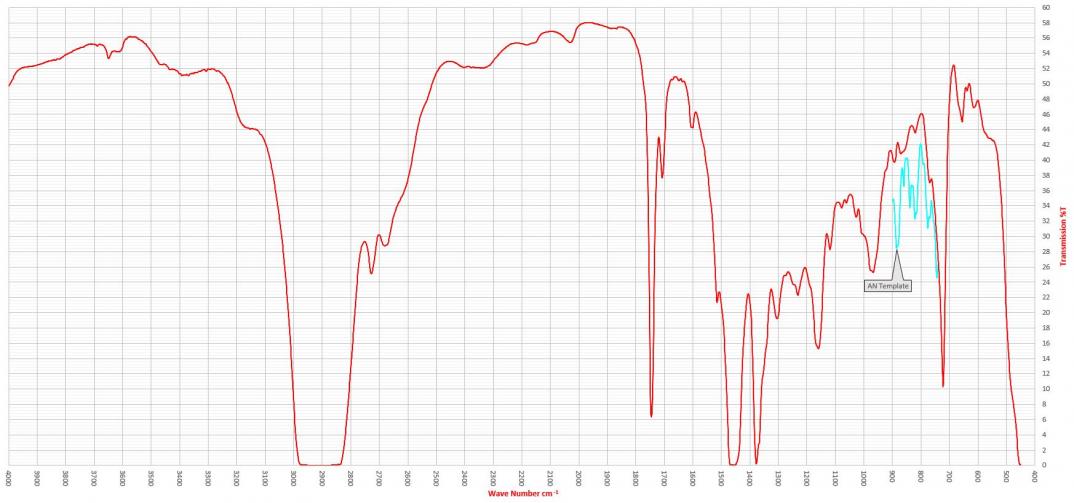

    Cytat Napisał wlyszkow Zobacz post
    Tyle wiem, bardziej spektrum mnie interesuje i interpretacja... Temat rzeka, jaki olej lejecie/polecacie??
Nazwa:	IRS.jpg
Rozmiar:	82.3 KB
    VHVI + PAO: 10,31363 czyli 722 cm-1
    Obszar 1700 - 1800 ukazuje Estry.

    Polecam np ten materiał poglądowy odnośnie wnioskowania z IRs zwłaszcza nt estrów i mieszanin olejów bazowych. Poziom oksydacji także nie wszystko mówi nt estrów zwłaszcza innych niż estry poliolu.
    http://slideplayer.com/slide/10762904/
    Z moich prywatnych kontaktów z chemikiem RockOil wiem, że estry stosują inne estry niż powszechnie używane i nie ma tam zwykłego VHVI a coś innego... Temat rzeka, jaki olej lejecie/polecacie??
    To jest nadal olej o rekordowo niskim współczynniku tarcia 0.045 jak na gotowy olej z półki i sporo wydali aby to osiągnąć. Konkurencja wydaje nowe wersje, dolewa dodatków i nadal daleko do ich poziomu. Temat rzeka, jaki olej lejecie/polecacie??
