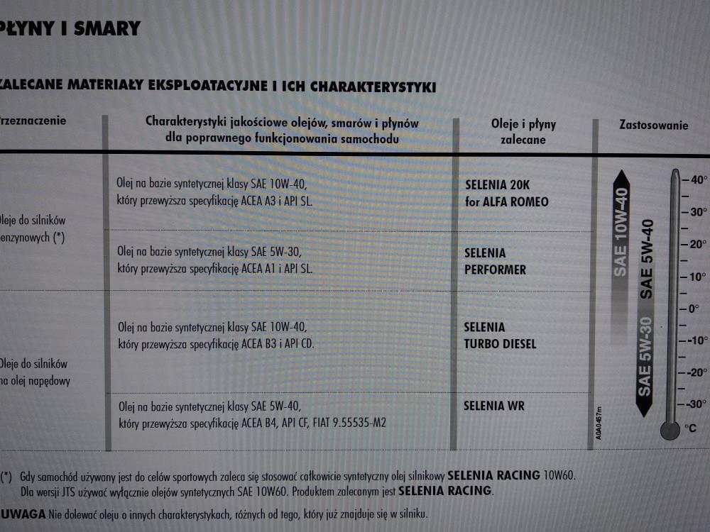

    Opieram się na książce do polifta dostępnej w necie, o ile mnie pamięć nie myli mam ją z chomika kolegi Danus. Akurat tej z samochodu nie sprawdzałem, ale uczynię to.
    Przed ogarnięciem podstawowych rzeczy nie sprawdzam max. osiągów itp. Wymienię olej, filtry, pozbędę się checka, ustawię zbieżność i zmienię gumy na letnie, to wybiorę się na dłuższą przejażdżkę. Kliknij obrazek, aby uzyskać większą wersję
Nazwa:	10W.jpg
Rozmiar:	106.6 KB
    Jak widzisz gwiazdka z zapisem o zastosowaniu torowym odnosi się do V-ek.
    Wolałbym używać 5W40, bo to po prostu lepsze oleje są, 90% 10W40 jest mocno-średnich. Ale po moich doświadczeniach z jtd, gdzie stare auto nagle zaczęło żłopać hektolitrami, nie skłaniam się ku zmianie klasy lepkości.

    Cytat Napisał Pablo. Zobacz post
    Ta książka jest poyebana, że brak słów.
    Do TSów i V6 ogólnie zalewam najwięcej Penrite HPR 10w50, i jest zawsze ok.
    Dzięki Pablo za podpowiedź. Znajomy ma w TS zalany 5W50 z tytułu teoretycznie szybszego dotarcia oleju do wariatora. Ma to jakieś potwierdzenie w rzeczywistości?

    Chyba widziałem już trzy różne książki z różnymi sugestiami dot. oleju w 156
    Niezły kocioł.
    Np takie:
  10. #11340
    Użytkownik Pasjonat Avatar Andrzejsr
    04 2009
    Rzeszów
    3,456
    Można odnieść nieodparte wrażenie, że zastosowanie jest wypisane na podstawie tego, co Selenia akurat oferowała (bo zdaje się nie było wtedy Selenii 5W40 czy 5W50)
    No i 2.0TS w 166 jednak ma więcej do roboty (cięższa buda). Do JTS wyłącznie 10W60- czy dlatego, że to był _jedyny_ syntetyk Selenii wówczas ? no a JTS jednak syntetyka wymaga.
    Ale kto połączy jednoznacznie i bez wątpliwości zalecane oleje ze strzałkami z temperaturami temu nagroda przysługuje
    Swoją drogą 5W30 do Vki , no chyba niewielu to stosuje.
    Tak czy siak - moim zdaniem do TS ulicznego : 5W40 dobry syntetyk (LM, Mequin) jako całoroczny na pewno będzie akurat i jeden temat z głowy, bo na pewno wiele ich innych będzie
