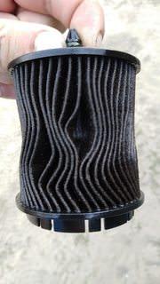

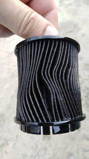

    Pytanie może nie do końca o oleju ale wydaje mi się że z nim związane. Druga wymiana oleju u mnie w JTS i filtr oleju wygląda tak:
    Olej to był LM TopTec 4100, filtr Mahle. Poprzedni właściciel miał zalany jakiś Mobil ale jaki to sam nie wiedział bo to mechanik mu zalewał ale jego filtr przy wymianie wyglądał tak samo (Filtron) a teoretycznie było mniej km zrobione. Mam się martwić czy to normalne w JTS?

    Cytat Napisał Krzyśko Zobacz post
    Za wysokie ciśnienie oleju w filtrze. Jakby bypass nie działał, za wysoka lepkość albo strasznie dużo brudu zatyka szybko filtr i olej nie przepływa prawidłowo. Generalnie niebezpieczne zjawisko.
    Górne ciśnienie ogranicza także zawór zwrotny na pompie. Oba zawory pewnie mogą źle pracować od brudu albo się zacinaja itp.

    Co radzisz? Bo zalałem dzisiaj świeży olej, tym razem Ravenol VSi 5W40 i filtr Mann'a. Nie wiem czy dobrze wybrałem, Pablo mi radził Penrite ale nie ma go na stanie a już doleciałem do wymiany.
    Jakieś płukanie było?
