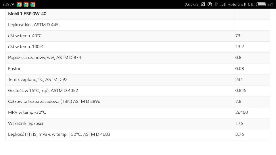

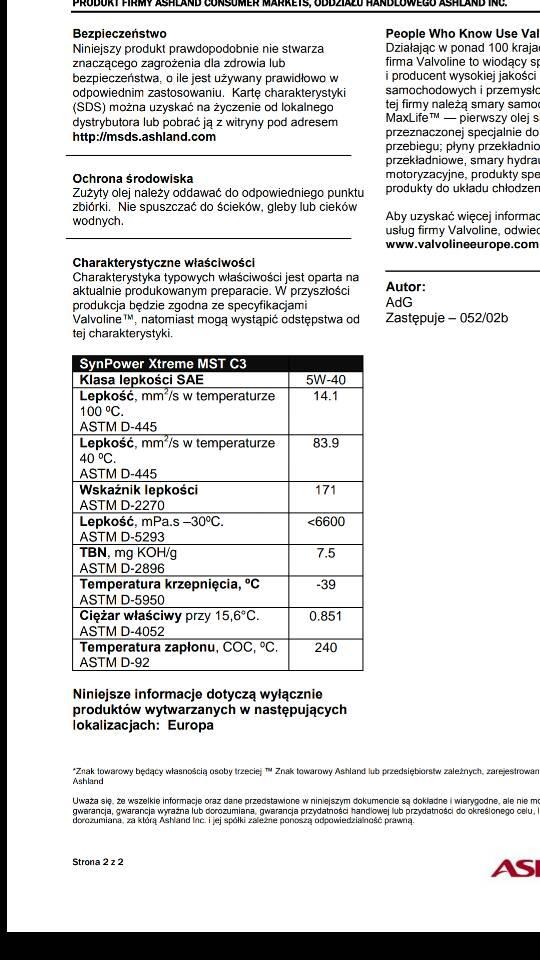

    Cytat Napisał matteusz89 Zobacz post
    No chyba wszystkie 3 wypadają porównywalnie. O Castrolu wyczytałem średnie opinie dlatego najbardziej waham się między Mobilem a Valvo.
    Problem w tym że dane producentów nie do końca się porywają - każdy pokazał co mu pasuje
    Wydaje mi się że valvo będzie mniej narażone na podróbki w stosunku do mobila
    Sent from my Mi Mix 2 using Tapatalk
