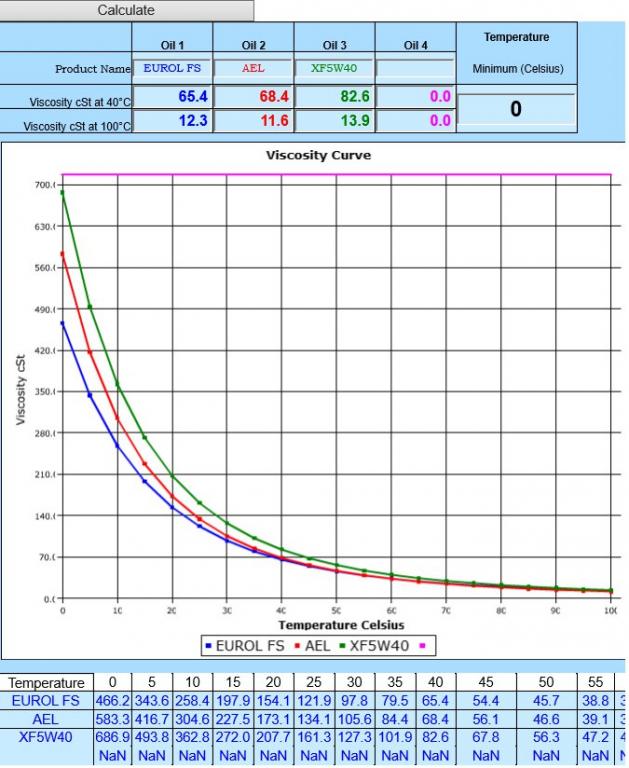

    Cytat Napisał noskill Zobacz post
    owszem w temperaturze 40-100 silnik nie odczuje roznicy ale ponizej tej temperatury tak, zrobilem kalkulacje z porownaniem do np AEL i Millersa XF5w40 i np w temperaturze ponizej 40 juz widac ogromne roznice i czy "branie oleju" nie bedzie odbywac sie na zimnym silniku kiedy olej jest "cieniutki" a luzy w silniku wieksze (chyba)
    Załącznik 254136
    Podczas zimnego rozruchu niższa lepkość działa właśnie na korzyść, a resztę wyjaśnij Ci już wlyszkow
