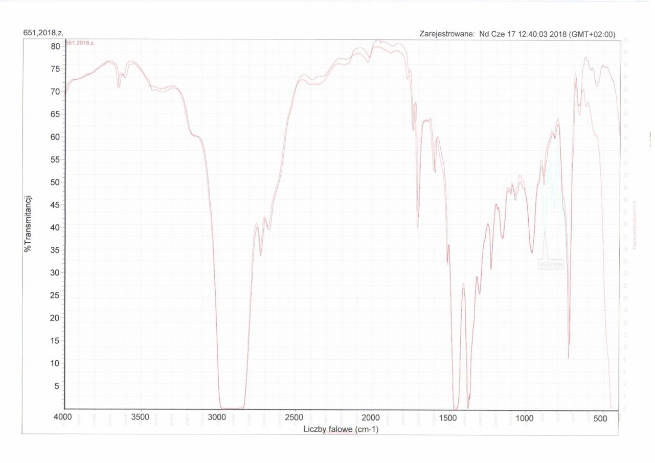

    Piszemy o Eurolu FS 0W30.
    Nałożyłem sobie wykres IR Eurola na wykres Totala. Oczywiście pi razy drzwi dopasowując skale w osi X aby się zgadała wartościami fali. Nie zgadzały mi się tylko wartości w osi Y może wynikają z różnych labów.

    Podobna receptura.

    W 0W30 dawka pakietu dodatków jest trochę niższa a więcej wiskozatora i PAO więc widma będą trochę inne.

    Dokładnie.
