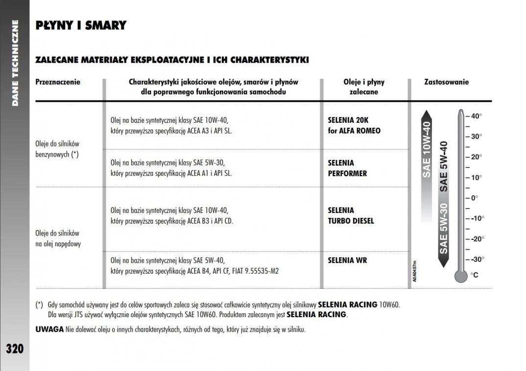

    Do mojego 1.8 ts 144km z powodzeniem stosuje GM 10W40 (dla polskich warunków klimatycznych najlepszy - patrz tabelka z zakresem temperatur) przewyższa normy i kosztuje 65zł za 5l.
    Najważniejsza jest i tak wymiana co 10tyś km.

    ...10W40 (dla polskich warunków klimatycznych najlepszy - patrz tabelka z zakresem temperatur)...
    Owa "tabelka" (swoją drogą genialne makarońskie zagmatwanie sprawy zamiast właśnie prostej tabelki) jednak dla naszych warunków wskazuje 5W40 .
    A od ilu setek tys km stosujesz ów GM10W40 ?
