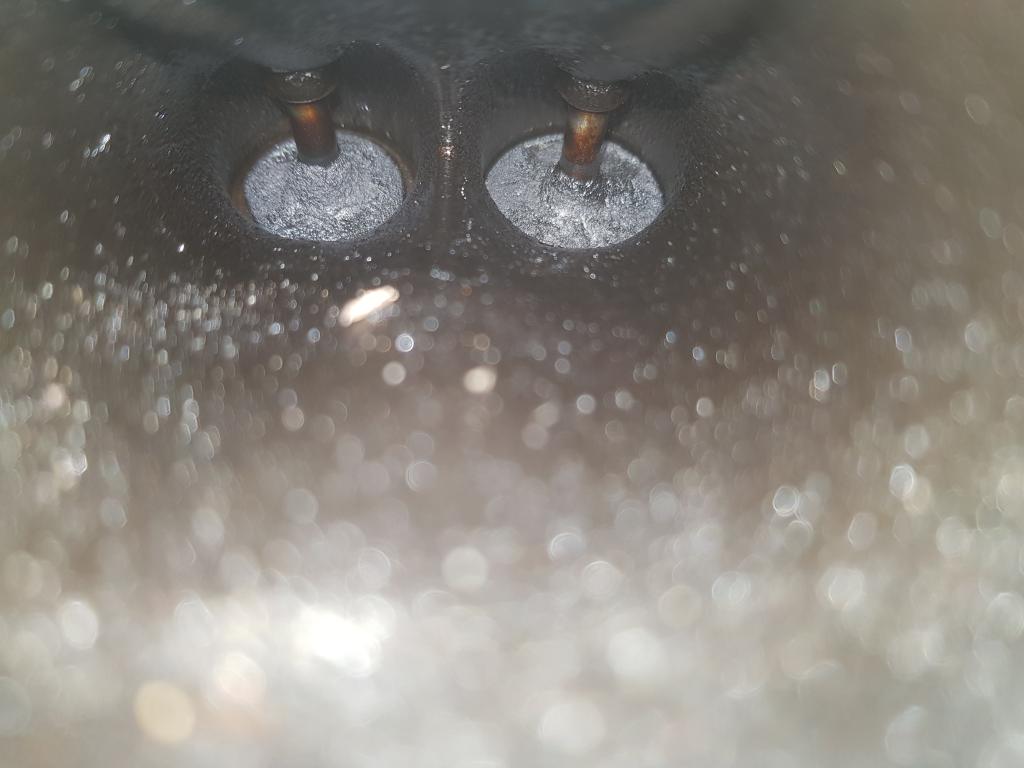

    Ja po przeczytaniu powyższego wpisu Tomka evo zaczalem się zastanawiać, bo od zawsze leję full saps.
    Ktoś ma pomysł dlaczego w tym samym silniku zawory ssące wyglądają tak Kliknij obrazek, aby uzyskać większą wersję

ID:	261001, a na jednym cylindrze tak Kliknij obrazek, aby uzyskać większą wersję
Nazwa:	20190327_170652.jpg
Rozmiar:	57.8 KB
  10. #12780
    Użytkownik Pasjonat Avatar Pływak
    07 2010
    Megane 3 RS 300+
    3,772
    Cytat Napisał magil Zobacz post
Nazwa:	20190327_170624.jpg
Rozmiar:	53.4 KB
Rozmiar:	57.8 KB
    Te najgorsze to pierwszy od dolotu? Po wyglądzie wnioskuje, że są pierwsze i osadza się tam najwięcej syfu z odmy i egru
