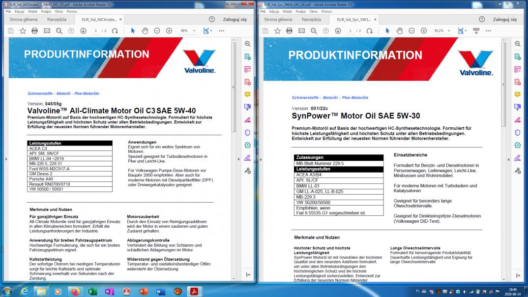

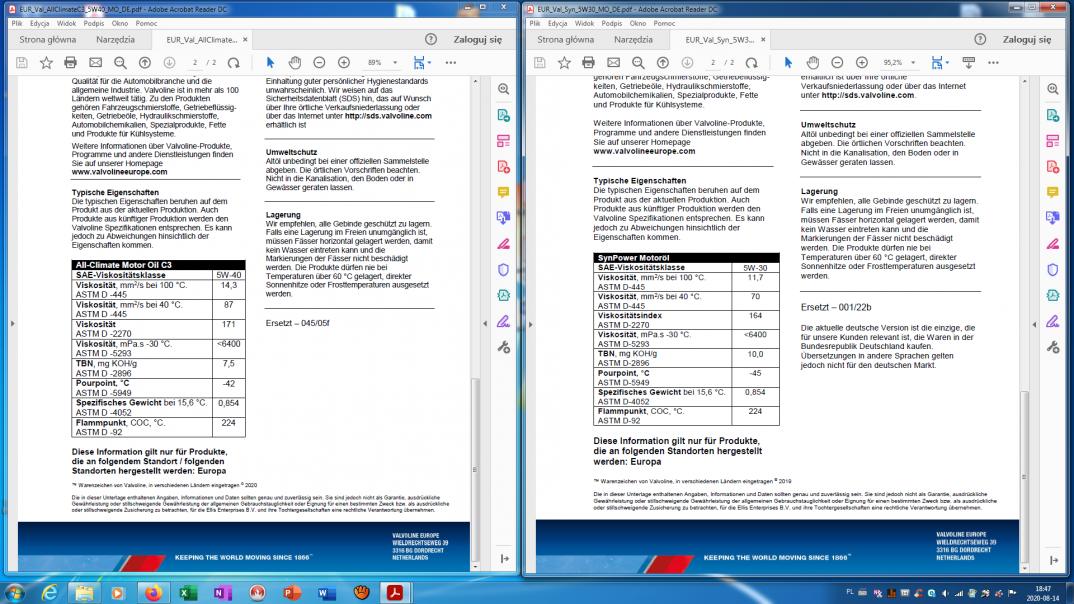

    Witam wszystkich, mrzonka o Valvoline dzisiaj padła. Przypadkowo sprawdzałem na stronie niemieckiej karty charakterystyki produktu a tutaj taka niespodzianka dotyczy SynPower 5W30 ! (Wysokiej jakości olej silnikowy oparty na wysokiej jakości technologii syntezy HC. Opracowany z myślą o maksymalnej wydajności i ochronie we wszystkich warunkach pracy. Opracowany zgodnie z najnowszymi standardami wiodących producentów silników.)

    Na prawdę wierzyłeś, że to syntetyki na PAO?
