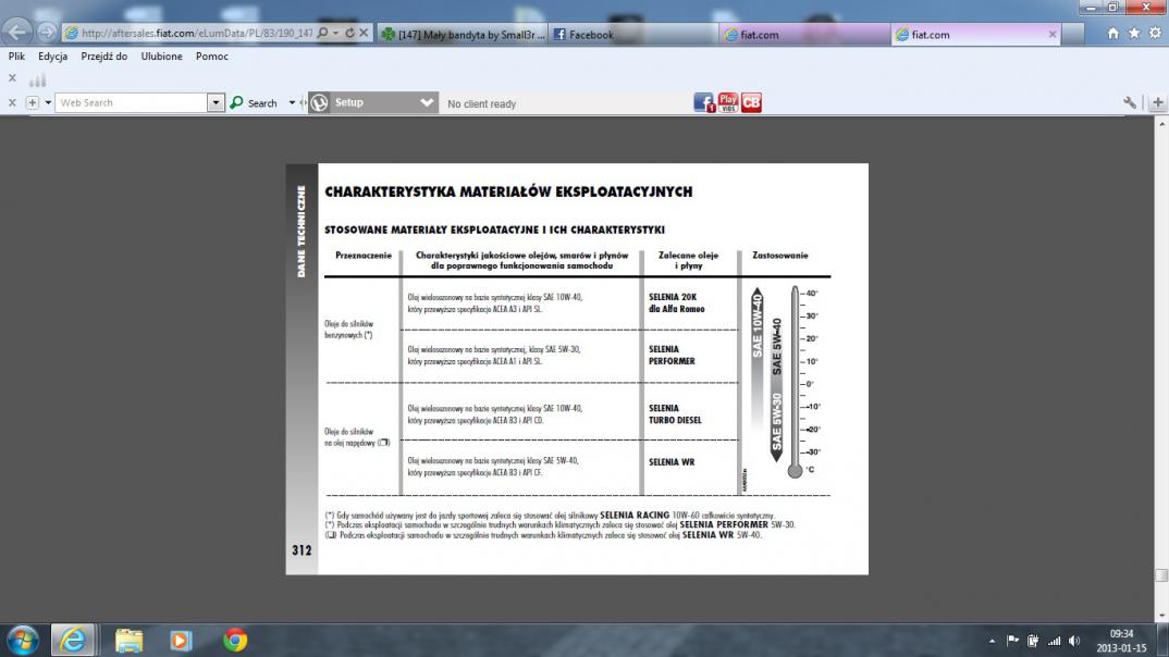

    A wystarczy przeczytać instrukcję do swej Alfy i tyle. Akurat producent zaleca 10W40. Ja do swojej leje Castrola Magnatec już przez 150 tys. i nie zauważyłem aby mi się silnik "sypał", ani też "spadku mocy" Jak co niektórzy tu wypisują, no ... ale rozumiem, że każdy tu wypowiadajacy się kategorycznie fachowiec, ma takie wykształecenie, że konstruktorzy Alfy, to przy nich małe żuczki

    Instrukcja Alfy wyraźnie zaleca Selenie a nie Castrola. Przy okazji - interesowales sie różnymi wskaźnikami jakimi charakteryzują sie oleje? Właśnie te różnice są powodem dyskusji. Mozna powiedzieć - ten temat jest dla zainteresowanych, którzy chcą wiedzieć jakie różnice pomiędzy roznymi produktami. I nie jest prawda ze kazdy 10w40 jest taki sam.

    Każda instrukcja podaje minimalne zalecane parametry oleju.
    Trzeba tylko umieć czytać.

    Mowa była o JTD 16V - więc pokaż mi (skan?) instrukcję, która mówi o tym żeby lać 10W40 do JTD 16V z hydrauliczną regulacją luzów zaworowych ???
    Był kiedyś taki mądry zwyczaj - jak nie masz nic mądrego do powiedzenia, to po prostu się nie udzielaj.
    I lej dalej Castrola - na zdrowie, skoro jesteś na tyle leniwy żeby nie przejrzeć/przeczytać 10 stron wstecz tematu w którym sam odpowiadasz (bzdury bo bzdury, ale jednak odpowiadasz).

    można zalewać 10w40, w zależności od klimatu kraju.
