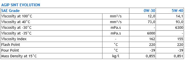

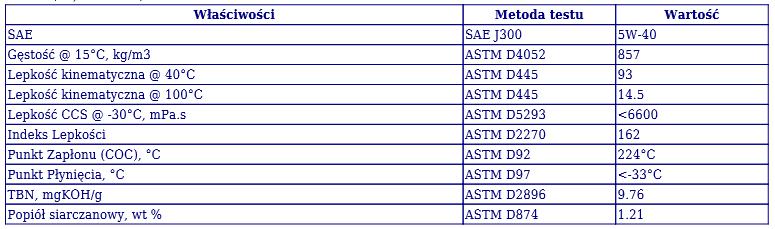

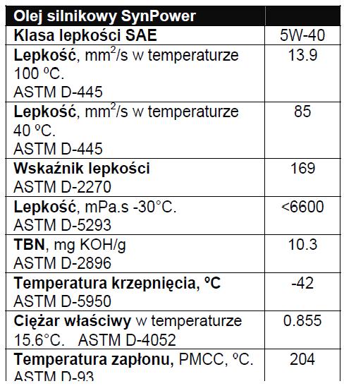

    Cytat Napisał yeye Zobacz post
    XADO Atomic 5W-40
    AGIP SINT EVOLUTION
    SynPower 5W-40
    GULF TEC PLUS 5W-40
    Obojętnie, który wybierzesz będzie dobrze.
    Dodatkowo Ci zamieszam, może coś z ameryki Amsoil 5W40 AFL European
    w razie czego mogę wskazać, gdzie można dostać w dobrej cenie
    Pływak może coś z tego o czym pisałem z majstrem
    chociaż ten Fuchs też ciekawy i ma dobrą cenę.
    Nie jest 100% syntetykiem
