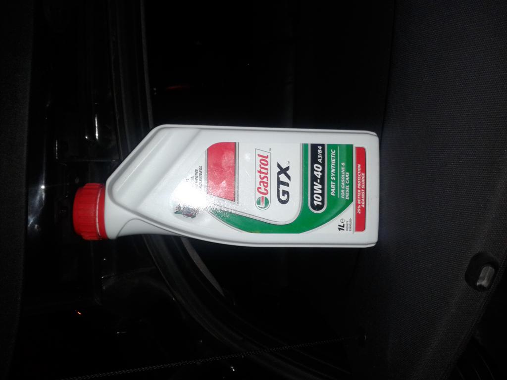

    Ja leje ten bo ten byl lany ale muszę go wymienić ujechalem 500km i z bagnetu zeszła połowa a wycieków nie ma
    tak mi dodalo z komorki nie wiem czemu - co sie czepiasz
Nazwa:	20130925_210700.jpg
Rozmiar:	56.0 KB
    Ostatnio edytowane przez sebastian-wro ; 26-09-2013 o 06:30
  7. #4967
    Moderator Znawca Avatar Artih
    02 2009
    Bydgoszcz
    Maserati Quattroporte 4.2 V8
    1,976
    Szkoda, że taka mała fotka - nic nie widać ...

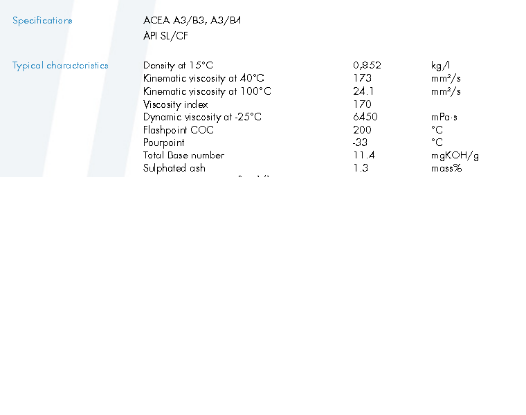

    Panowie, GT 1.8 TS
    Aktualny olej Agip Racing 10w60 zmieniany co 10 tys km spala ok 1l na 1000km. Czasami ciągany do czerwonego ale nie nadmiernie.
    Szykuje się wymiana oleju i myślę o zmiany dostawcy ale pozostaniu przy lepkości. Olej zostanie w silniku na zimę w mocno zmieniający się klimacie Holandii.
    Co polecicie ?
    ewentualnie co powiecie na taką charakterystykę:
Nazwa:	olej.png
Rozmiar:	19.8 KB
  9. #4969
    Użytkownik Alfista Avatar Pływak
    07 2010
    Mondeo Coupe
    4,287
    Na TSach się nie znam ale strasznie duża lepkość w 40 stopniach i -25 co zimą jest niewskazane. Tutaj chyba też dobrym kompromisem było by 5W50 jesli lubisz przycisnąć.
