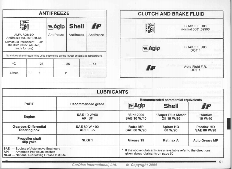

    Co polecilibyście do AR Spider S3 z 1987 roku (silnik 2.0)? Silnik jeszcze nie był remontowany i nie chciałbym za bardzo wypłukać wszystkiego. Strona Millersa proponuje olej Millers Trident 10w40, a na alfaowners wyczytałem, że lepszy będzie jakiś mineralny
    Dla ułatwienia zrzut z instrukcji:
Nazwa:	olej.PNG
Rozmiar:	282.9 KB
    Ostatnio edytowane przez klimucho ; 13-04-2015 o 20:14

    Ja bym poszukał 10W-50 SF, SG albo SJ, ale może być ciężko. Może Fuchsa Race 10W-50? Teoretycznie wymagane w instrukcji normy spełnia, ale czy się nada do tak starego silnika to nie wiem, niech się lokalni spece wypowiedzą.
    Co jest na 50 stronie tej instrukcji? Pod zastępczymi olejami jest odniesienie, może będzie więcej informacji na temat wymaganej specyfikacji?

    Nigdy. Stary kasztan nie znaczy słaby, dowiódł tego mój poprzedni motor, 20 lat na karku, moja ciężka noga i znosił wszystko. Ja bym lał coś dobrego z polecanych a nie opierał się na tym że auto jest stare. Jeszcze bym płukankę strzelił.
  8. #6898
    jersey
    Bardziej chodziło mi o to, czy taki silnik łyknie syntetyka Jeżeli tak to ja bym lał tego Fuchsa Titan Pro Racing, albo w sumie cokolwiek 10W-50 skoro to zalecana przez instrukcję gęstość.

    Z tym syntetykiem, to nie jestem do końca przekonany. Czytałem gdzieś, że może za bardzo wypłukać zalegający w silniku syf i doprowadzić do wycieków. Wiem, że lepszy czysty silnik niż wycieki, ale dopiero na jesień planuje wyciągnięcie całego silnika i dokładną renowację. Do tego czasu chciałbym go od czasu do czasu używać. Jak będę pewny silnika, to będę zalewał to co podaje producent, ew. Millersa Classic, ale teraz chciałbym coś co za bardzo nie zaszkodzi silnikowi.
