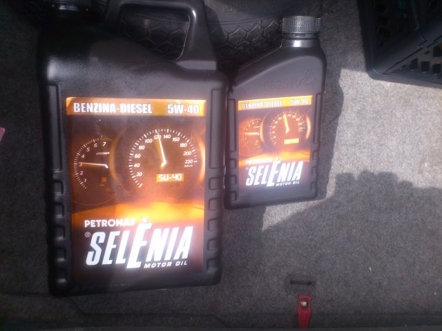

    Dotychczas jeździłem na valvoline max life 10w40 i wymiana co 8kkm
    Teraz zamierzam zalać tę Selenię ( zdjęcie)
    Silnik 2.0 TS
    Czy ten olej podpasuje ?
