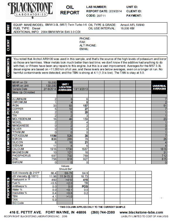

    Tu macie ciekawy przypadek, który mogę pokazać . Pierwsza analiza z oleju po serwisowaniu przez lata w aso, potem wypłukanie silnika i Amsoil AFL z AR9100. Po prawej jest średnia z takiego silnika z wielu aut po 11000km. Widać różnicę? ;-)

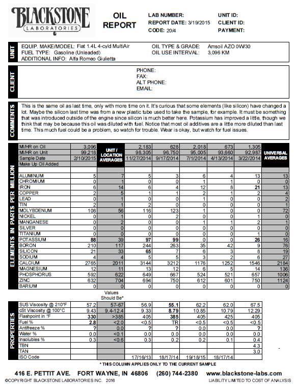

    Tu właściwie podobny przypadek mojej Julki. Po prawej 1305km to wynik serwisowania przez duńskie aso na S KPE.
    Potem płukanka i do 2018km na Amsoil AEL z AR2300. Potem Amsoil AZO z AR9300 nanoceramiką wtedy jeszcze w wersji z odrobiną AR9100 i stąd wyższy lekko potas/bor. Ostatnia analiza przy 3096km na oleju zalanym paliwem a i tak bez wykrywalnego wzrostu zużycia przez prawie tys km i poziomy metali kilkukrotnie niższe od stanu w jakim kupiłem to auto.
    Ja testuję na swoich autach zanim coś polecę albo skrytykuję... Teoretyzować czy woda jest mokra albo jak bardzo i czy test tego był wystarczająco wiarygodny można bez końca tylko po co i kto ma na to czas?

    Może i ciekawy przypadek, ale dla mnie- laika - kompletnie niezrozumiały. Można prosić o jakąś krótką instrukcję obsługi. Które parametry są kluczowe, czego mniej/więcej jest lepiej a czego gorzej?
    Tylko, że ja nie neguję tego typu analiz i teoretycznych wywodów producenta. Jako człowiek "techniczny" wierzę w słupki i tabelki. Problemem jest, że chyba nie zostałem zrozumiany. Może inaczej... Czy stosowanie preparatów Archoil ma ekonomiczne uzasadnienie? Czy ktoś to sprawdzał empirycznie? Myślę, że zarządzający dużymi flotami zauważyli by taką okazję a w razie pozytywnych wyników - producent by się tym pochwalił.
    Czy nie jest tak, że nawet używając zwykły olej, bez żadnych dodatków silnik i tak przetrwa żywotność samochodu jako całości? Jak wiesz - są pewne ekonomiczne granice eksploatacji pojazdu. W pewnym wieku/przebiegu po prostu nie opłaca się go nadal utrzymywać w sprawności technicznej. Taki pojazd ląduje w szponach złomowej zgniatarki i kończy swój żywot. Co mi po tym, że silnik dzięki stosowaniu dodatków pójdzie do huty w stanie znikomego zużycia? Okaże się wtedy, że takie "inwestycje" nie miały sensu. Ekonomicznego sensu.

    Tzw case study który wkleiłem to nie teoria tylko praktyka, ww. analizy to także praktyka, znam także opis przypadku Kolei Kanadyjskich wg którego oszacowano oszczędności na paliwie netto (po odjęciu kosztu preparatu) rocznie na ok. 19 milionów dolarów tylko przy użyciu samego AR6200. Poczytaj o tym więcej a dowiesz się kto (znasz BEL Labs?) wynalazł i dla jakiego ekonomicznego zastosowania. Forum nie jest od tego aby przeklejać tu wszystko z archoil.pl albo archoil.com i wielu innych źródeł.
    To, że wiem, że są transportowcy w kraju, którzy stosują Archoil nie oznacza, że chętnie pochwalą się wszystkim wokoło dlaczego są tańsi albo jak więcej zarabiają a inna kwestia jest taka, że wielu nawet rozumiejących sens tych danych i testów nie stać nawet na inwestycję w większą butelkę (wtedy wychodzi oczywiście najtaniej do litra ON) bo tak kiepsko stoi ta branża obecnie w PL niestety. Ci 'najwięksi' mają ciągniki w leasingu z pakietem gwarancyjnym/serwisowym i zużycie silnika niewile ich obchodzi, problem się pojawia dopiero jak padnie turbina gdzieś daleko a na pace jest wiele ton żywności.
    Co do analiz to patrz choćby na poziom żelaza / iron - to jest główny metal zużycia silników. To BMW było już kilkoma garami na szrocie a miało tylko 112 tys km pakiet serwisowy i obsługa aso, kupione okazyjnie, zastanowienie przyszło dopiero kiedy więcej osób posłuchało silnika ;-) Sam nie wierzyłem, że uda się to aż tak dobrze wyprowadzić. To tak a propo stwierdzenia, że szybciej auto pójdzie na złom niż padnie silnik - może 20 lat temu ale nie dzisiaj bo znam sporo dieseli z DPF, które 100 tys km nie dojeździły np. turbo benzyny z bezpośrednim wtryskiem to też temat rzeka ;-)
    Co do dodatków to jeździmy na nich wszyscy i w paliwach i w olejach - na czystym słoneczniku daleko nie pojedzie... Tylko tak jak ponad 70 lat temu kiedy weszło zddp tak teraz są lepsze i gorsze, w niektórych produktach jest ich mniej lub więcej jak w każdej branży a najważniejsza jest przecież dochodowość czyli jak najtaniej kupić/wyprodukować a jak najdrożej sprzedać.
