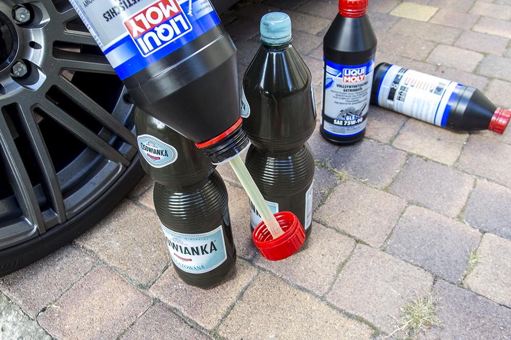

    Jako, ze to temat o olejach to mam foto dla tych co uważają, że oleju w skrzyni sie nie wymienia tylko uzupełnia W butelce po wodzie olej zlany ze skrzyni.
