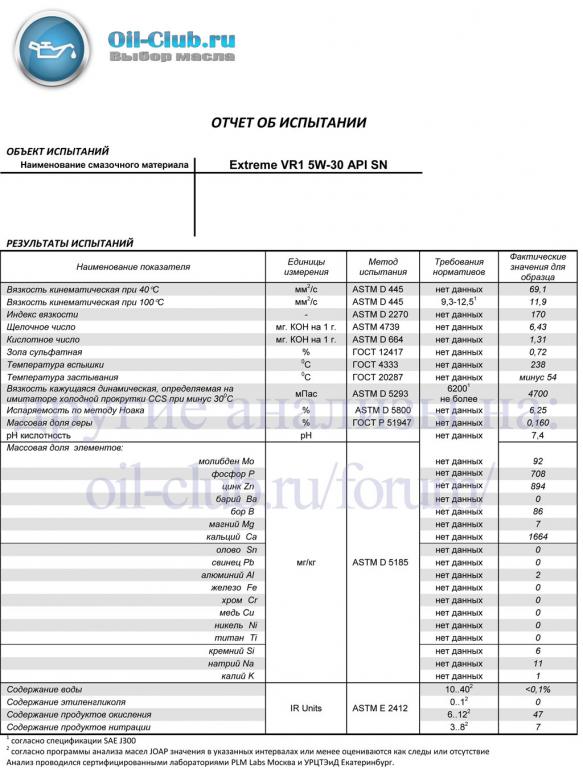

    Btw. Co sądzicie o tym oleju https://www.oem-oil.com/media/wisybb/1487566871.jpeg według mnie całkiem ok
