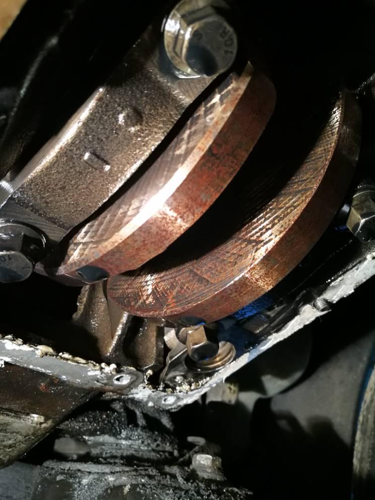

  5. #9925
    Użytkownik Fachowiec Avatar KaaC
    01 2014
    Gostyń/Leszno/Rawicz
    AR 166 2.4M-Jet 06r
    2,435
    To ja teraz coś napiszę.
    Generalnie po samym ar9100 i ar9200 silnik pracował jak cudo.
    Aczkolwiek do sedna. Rok temu zanim stosowałam te środki miałem ściągnięta miskę przy wymianie pompy oleju i kilku uszczelek.
    Wal nie był rdzawy czy cokolwiek.
    Wody w oleju brak l.
    A teraz patrzcie te zdjęcia.
    Dlaczego tak się stało? Nie wiem. Auto jeździ ładnie wszystko git, ale zastanawia mnie ten widok rdzawego nalotu na wale.

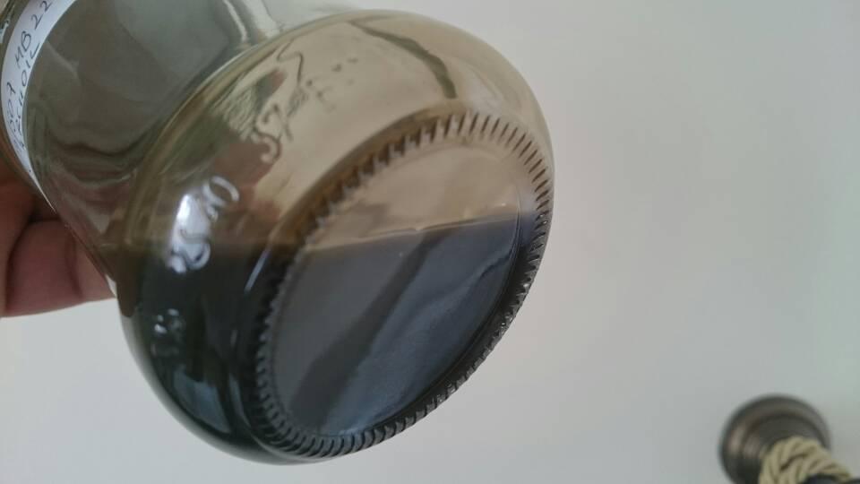

    Co sądzicie o takim kolorze nowego świeżego oleju silnikowego z butelki?

    Cytat Napisał KaaC Zobacz post
    Takie coś to chyba coolant potrafi... 9100/9200 generalnie działają mocno antykorozyjnie.
    Kiedy poprzednio miskę ściągales? Może stał kiedyś długo bez oleju???

    Cytat Napisał wlyszkow Zobacz post
    Wygląda jak przepracowany . Ja wiem, że niejedna firma produkuje z wykorzystaniem olejów przepracowanych (w tym Jasło) i ponoć są z tego pewne korzyści (nie tylko finansowe) ale z drugiej strony w walce o jak najniższą cenę (a Jasło w tym przoduje co się słyszy z różnych źródeł np. w segmencie olejów do ogrodnictwa) łatwo można pójść na skróty. Oleje z Jasła ma w ofercie Inter Cars.

    Ten na zdjęciu to akurat świeże PAO ;-)
    100% świeży olej. Pytam tylko o to czy taki kolor nie straszy kupujących? ;-)
