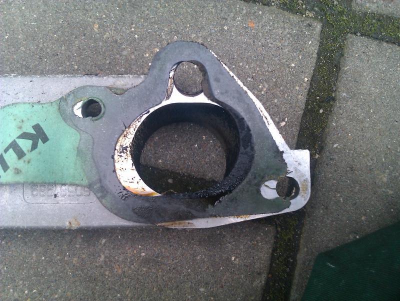

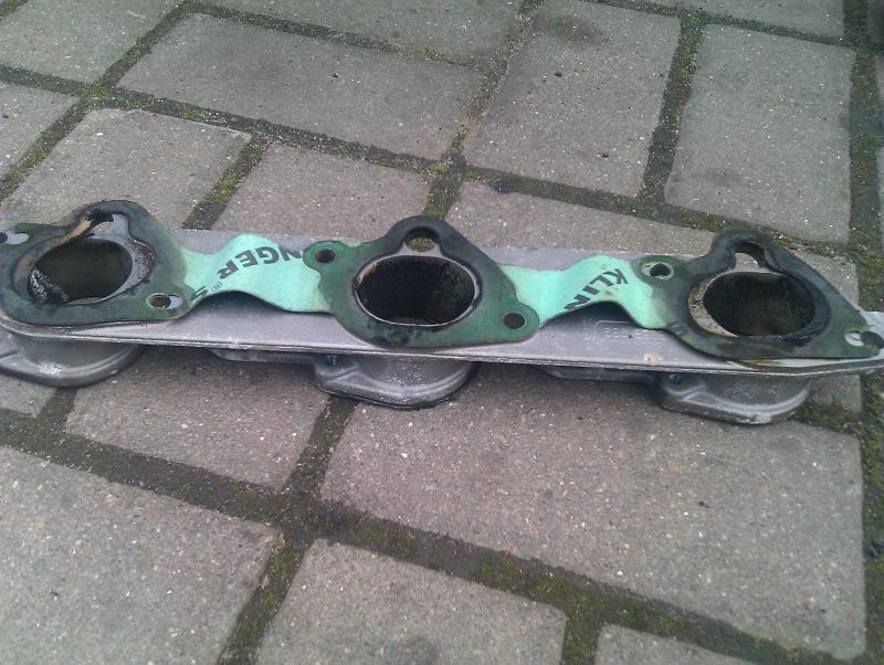

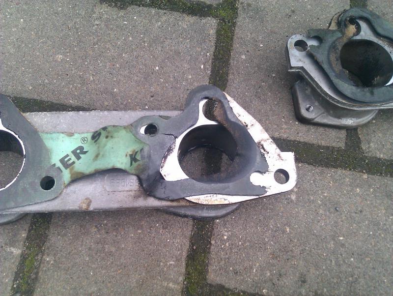

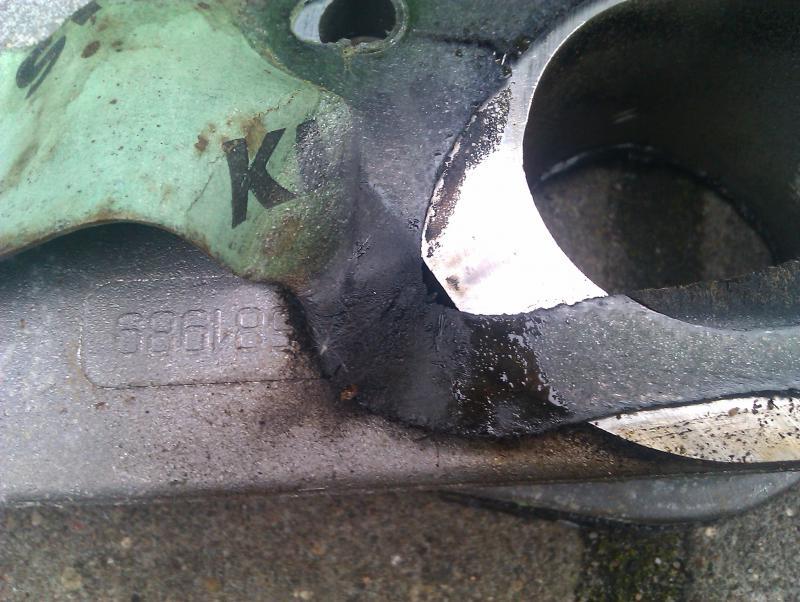

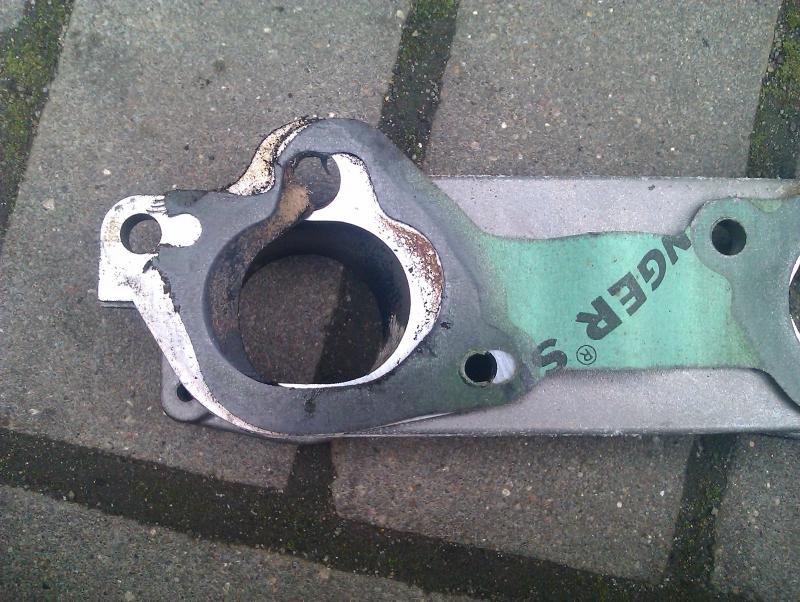

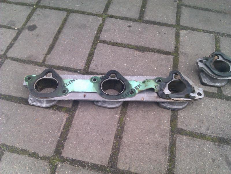

    Szukacie podmuchu, a może to jest ssanie lewego powietrza
    Wrzucam fotki przypadku z jakim ostatnio spotkaliśmy się w maćkiem_czer w alfie V6 kolegi z forum, tez było głośno słyszalne syczenie, które okazało się imbecylizmem człowieka składającego kiedyś tam dolot do kupy.

    QBA nie wiem czy śmiać się czy płakać ale ręce opadają...

    Cytat Napisał rafal_155 Zobacz post
    Żałuj że nie widziałeś jak były "powciśkane" wtryskiwacze, chyba młotkiem wcisnoł
