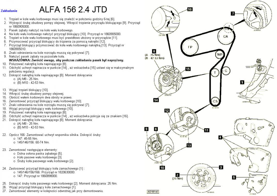

    Witam potrzebuje schemat do ponownego zamontowania paska rozrządu do alfy 156 2.4jtd. amoże ktoś orientuje śie w kturym miejscu znajde znaki na bloku i kole wału do ustawienia rozrządu

    Na kole wału nie ma znaku ,potrzebny jest przyrząd zabezpieczający wał korbowy
    W 16v na kole wału jest znak, więc i w 10/20v (nie ma szczegółów w opisie auta) powinien być.
    Z własnego doświadczenia wiem, że blokady nie są konieczne.

    Leci schemat z opisem zakładania paska
