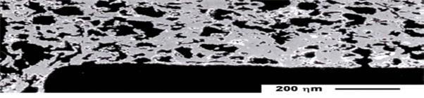

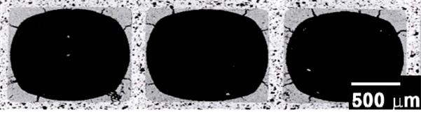

Pory są mniejsze niż cząstki sadzy, dzięki czemu zatrzymują ją wewnątrz filtra, aby później ja dopalić w procesie inicjowanym przez ECU.
Rys. 2.2. Pory w ściankach kanalików DPF. [1]

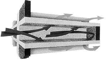

Spaliny trafiają do otwartych kanalików, gdzie mniejsze cząsteczki przedostają się przez pory i wylatują z układu wydechowego, a większe (cząstki sadzy) zostają zatrzymane wewnątrz.
Rys. 2.3. Przepływ spalin przez DPF. [1]

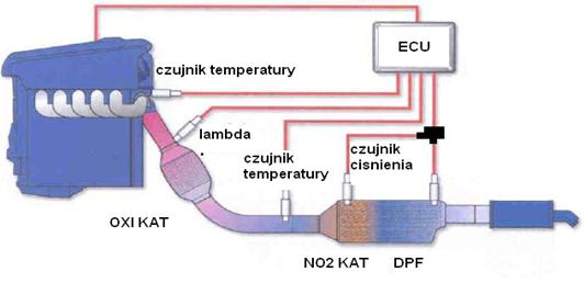

Rys. 2.4. Układ oczyszczania spalin, filtr DPF „suchy” sadza wypalana jest non stop w temperaturze co najmniej 350oC. [2]

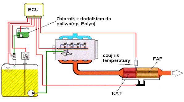

2.2. MOKRY FILTR FAP
Filtr mokry wymaga zastosowania dodatku do paliwa (tzw. płynu katalicznego), który powoduje neutralizację sadzy w niższej temperaturach.
Rys. 2.5. „Mokry” układ oczyszczania spalin z zastosowaniem FAP i płynu katalicznego. [2]

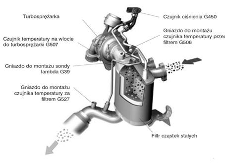

Prawidłowa praca filtrów cząstek stałych kontrolowana jest przez kilka niezależnych elementów zwanych czujnikami. Rodzaj zastosowanych czujników oraz ich umiejscowienie w układzie zależy od marki pojazdu. Przykładowe rozmieszczenie czujników zostało przedstawione na rysunku 4.1.
Rys. 4.1. Układ DPF w samochodzie VW Passat 2.0TDI 140KM, umiejscowienie czujników kontrolujących DPF. [3]

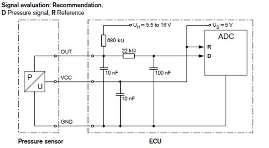

Tensometryczne czujniki ciśnienia DPF działają w oparciu o układ tensometrycznego pomiaru odkształcenia membrany. Mierzą one różnicę ciśnień po obu stronach membrany, różnica ciśnień powoduje jej odkształcenie i wysłanie sygnału napięciowego do wzmacniacza.
Rys. 4.2. Przykładowe podłączenie czujnika ciśnienia firmy Bosch w instalacji samochodu. [4]
Ciśnienie z filtra DPF podane jest do czujnika za pomocą przewodu metalowo-gumowego, oddziałuje ono na powłokę piezoelektryczną, gdzie jego wartość zostaje przetworzona na sygnał elektryczny. Układ aktywny, mierzący zmiany ciśnienia, to niewielkich rozmiarów płytka w którą wklejone są miniaturowe piezorezystory reagujące na zmianę ciśnienia. [6] Kolejnym elementem układu jest niewielkich rozmiarów komora próżniowa pełniąca rolę przepony, która ugina się pod wpływem ciśnienia. Komora umiejscowiona jest na ściance czujnika i pokryta silikonową warstwą ochronną. Z drugiej strony komora jest zakryta płytka szklaną. Zmiany ciśnienia w filtrze DPF powodują zmianę rezystancji piezoelementu, co zmienia napięcia w obwodzie, które zostaje wykryte przez ECU. Czujnik działa jak tensometr mierzący naprężenie odkształcalnych elementów, które jest miarą różnicy ciśnień przed DPF’em, a próżnią w komorze odniesienia. Wzrost ciśnienia powoduje proporcjonalny wzrost napięcia sygnału. W przypadku czujników do których doprowadzone jest ciśnienie z przed i z za filtra warstwa ochronna reaguje na odkształcenie przepony wynikające z dostarczonych ciśnień po obu jej stronach. W zależności od odkształcenia membrany zmienia się wartość sygnału czujników piezoelektrycznych (0,5 – 5 V), na tej podstawie ECU rozpoznaje stopień zapełnienia filtra. Jeśli obwód jest przerwany lub czujnik uszkodzony to regeneracja aktywna zostaje zablokowana.

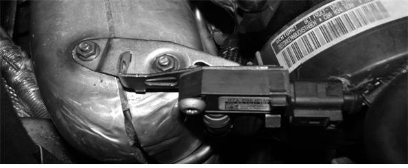

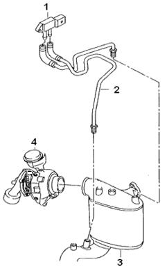

Czujnik najczęściej montuje się w komorze silnika w bliskiej odległości od DPF’a tak, aby ciśnieniowe przewody elastyczne były jak najkrótsze, co ogranicza prawdopodobieństwo awarii oraz ograniczanie zjawiska tętnienia ciśnienia i możliwości wystąpienia różnicy ciśnień w samym przewodzie.
Rys. 4.3. Schemat montażu G450 (1- czujnik różnicy ciśnień, 2 - przewody ciśnieniowe, 3 - DPF, 4 - turbosprężarka). [5]
Rys. 4.4. Umiejscowienie czujnika różnicy ciśnień.

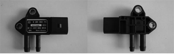

Rys. 4.5. Czujnik różnicy ciśnień do VW Golfa 1.9TDI.

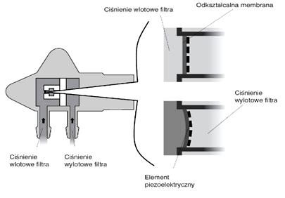

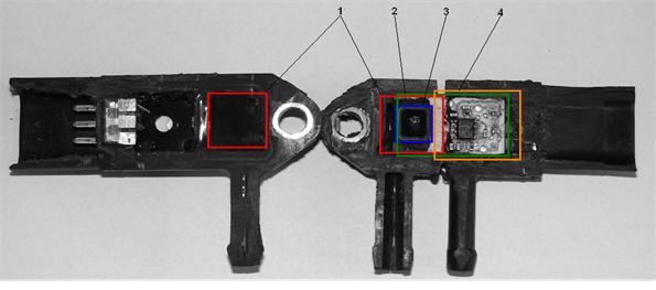

Rys. 4.6. Wnętrze czujnika różnicy ciśnień (1 - komora ciśnieniowa a, 2 - mikr. układ tensometryczny, 3 - Membrana w warstwie ochronnej, 4 – Komora ciśnieniowa b umieszczona pod układem).
Rys. 4.7. Praca membrany. [3]

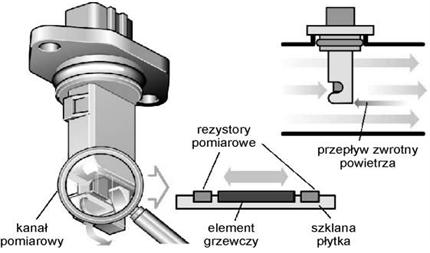

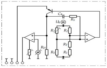

Przy braku przepływu powietrza, powietrze o identycznej temperaturze wytwarzane przez element grzewczy przekazywane jest do obu oporników. Podczas przepływu, powietrze opływa płytkę i odbiera ciepło z przedniego rezystora. Temperatura drugiego rezystora jest stała (waha się w granicach 1-2%). Zmian kierunku przepływu jest automatycznie wychwytywana przez układ, ponieważ przepływające powietrze spowoduje schłodzenie drugiego rezystora przy zachowanej stałej temperaturze na rezystorze pierwszym.
Rys. 4.8. Budowa G70. [6]
Rys. 4.9. Schemat elektryczny G70 (RH, RS, RT , R1, R2, R3, R5 – rezystory pomiarowe). [4]
