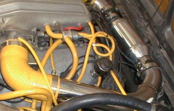

    Jesteś tego taki pewien :wink: : Eaton MP62
    a tu z wodnym IC
    a o przypdakach przepustnica + sc + dolot to nie ma co mówić w alfie nie znajdzie zastosowania

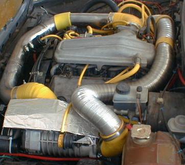

    Zwracam honor, ale nie o ten typ kompresora mi chodziło. W mercedesdach nie ma intercoolerów, ponieważ kompresor jest montowany centralnie na kolektor dolotowy, a na niego przepustnica. Dlaczego ma nie znaleźć zastosowania :?: Oczywiście, że znajdzietak jak tu:

    Jakby się coś nie mieściło pod maskę mażna tak

    Wołek
    Kolesia chyba niewąsko ponisła fantazja

    haha co za peryskop zrobil z tego stozka
