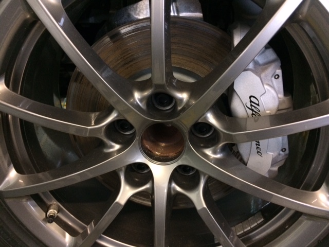

    Mam pytanie trochę z tej beczki, prośba o pomoc. Zakupiłem ostatnio alu felgi oryginalne używki do QV wersja 5ER wg katalogu. Teoretycznie miały pasować do wersji standardowej Giulii, w serwisie sprawdzaliśmy że niby ok. I tu zonk: przy próbie założenia ich na Julkę - tył ok, ale w przednich na styk: środek felgi prawie dotyka hamulca (coś jak na zdjęciu tutaj ale jeszcze bliżej Kliknij obrazek, aby uzyskać większą wersję

ID:	223432)... Wg wszelkich znaków na niebie i ziemi jest na to jakiś sposób, pytanie jaki? Jestem lajkonikiem w tej kwestii, liczę na pomoc szanownych kolegów... Bardzo mi odpowiadają te alu, właśnie zamówiłem Giulię 2,0TB, zacnie będzie wyglądała z tymi felgami o ile sobie z tematem poradzę...

    To, że środek prawie dotyka hamulca nie jest jakąś anomalią. W niektórych autach odległość od ramienia felgi do zacisku jest mniejsza niż 4 mm i to norma. Poza tym Ty piszesz o montażu na Julkę czyli Giuliettę. Jak to będzie w Giulii nikt Ci nie powie. Jak to w serwisie sprawdzano? Przecież nic prostszego, jak zdjąć koło przednie i zamontować na próbę.

    Sory, obecna mi się pomyliła z przyszłą a to w sumie duży błąd chodziło mi o Giulię. Tak - sprawdzaliśmy w serwisie przed zamówieniem w salonie na bazie danych z systemu, a potem jak przyjechały namacalnie na Giulii 2,0TB, założyli mi na przód felgę i chłop stwierdził, że jak zaciśnie śruby to będzie na bank haczyło, więc nawet odpuściliśmy dokręcanie (to załączone zdjęcie to z tylnej felgi, przednia była jeszcze bliżej na jakiś 1mm)... A dzisiaj rozmawiałem z człekiem, który sprzedaje je nie po raz pierwszy, i powiedział, że to dziwne bo do tej pory wiele tego sprzedał na z tego co wie na zwykłe Giulie i nikt nie zwrócił (i raczej nie był to myk aby nie zwracać, bo zwrot dopuszcza bez problemu). Trochę zgłupiałem, więc liczę na pomoc doświadczonych kolegów...
