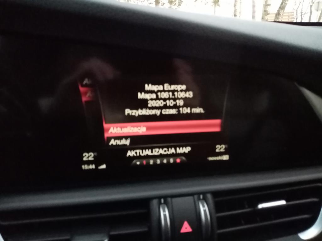

    [MENTION=1850]prezes-tk[/MENTION] albo masz pecha i podłączyli pod Twoje konto mopar jakie gów.., ale coś poszło nie tak przy pobieraniu tego pliku. Ja mogę potwierdzić to, co wcześniej pisał:
    Cytat Napisał Krzysztof Fly Zobacz post
    Ja mam przy 6,5"
    Europe-102677.meta.dct - rozmiar 132B
    MAP12208.bin - rozmiar 7 792 435 200B (7 609 800KB)
    Pendrive 128GB, sformatowany exFAT
    włożyłem i system widzi aktualizację
    Załącznik 274757
    nie robiłem już dzisiaj bo bez sensu ma stać odpalony 15 minut (tyle trwała u mnie poprzednia aktualizacja) więc zrobię ją jutro lub pojutrze w trasie.
    Moja licencja i mapa ma identyczne nazwy i rozmiary, ale mój pendrive to jakiś noname 16GB sformatowany raz dawno temu jako NTSF i zapisuje na nim kolejne mapy kasując wcześniej te poprzednie bez żadnego ponownego formatowania. Jeśli tylko na moim koncie mopar były prawidłowe pliki, to nigdy nie miałem problemów z ich rozpoznaniem przez moją nawigację.
    Na razie jeszcze nie zainstalowałem nowych map, bo czekam na przynajmniej godzinną trasę, żeby nie stać przez godzinę z włączonym silnikiem, bo tyle czasu zajmuje u mnie instalacja. Po przeczytaniu o waszych problemach sprawdziłem jednak, czy pliki są prawidłowe i wynik jest OK.
Nazwa:	IMG_20201218_154413.jpg
Rozmiar:	46.4 KB
    Jaki masz firmware radia i aktualną wersję wgranej mapy?
    W takim razie chyba nie tylko prezes-tk ma pecha. Dwa razy pobierałem mapę, instalowałem z dwóch różnych pendrive'ów (w tym z tego, z którego zawsze szło poprawnie) i też mam cały czas błąd pliku. Do tej pory aż do wpadki FCA z plikiem licencji nie miałem żadnych problemów z aktualizacją. Mam ori navi 8.8".

    Cytat Napisał murder Zobacz post
    Firmware radia mam stary oryginalny nigdy nie aktualizowany 002.009.043, a aktualna wersja mapy w mojej nawigacji to:
    ID=Europe.pna
    1617760333
    1052
    build=10501
    id=3273947
    release_date=20200725
    Cytat Napisał MietasM Zobacz post
    Moja mapa dotyczy nawigacji 6,5" więc Tobie nie pomogę, ale jeśli ktoś potrzebuje dobrej mapy 1061 do nawigacji 6.5", to proszę o podania namiarów na PW na jakiś dysk lub FTP, to mogę udostępnić moją wersję, ale musi tam być 8GB miejsca.
