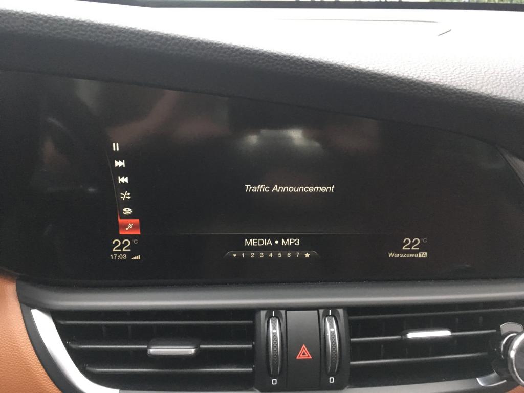

U nas jest jakieś Premium TMC. Pisałem do TT a oni odpisali ze na terenie Polski nie ma RDS TMC...
Sent from my iPhone using Tapatalk
Bzdury piszą. Mam w volvo xc60 nawigację z TMC i mam aktualne informacje o korkach. Czyli działa. Może Tom Tom nie zapłacił bo abonament za TMC powinien być w cenie zakupu nawigacji !!!
No to może być to, bo jak piszą w artykule, poza granicami jest TMC a u nas płatny TMC Premium i może Tom Tom u nas jak mówisz nie zapłacił. Może zbiorowa reklamacja do Alfy, bo to wg mnie FCA płaci za urządzenie, urzadzenie jak widać wybrakowane.
