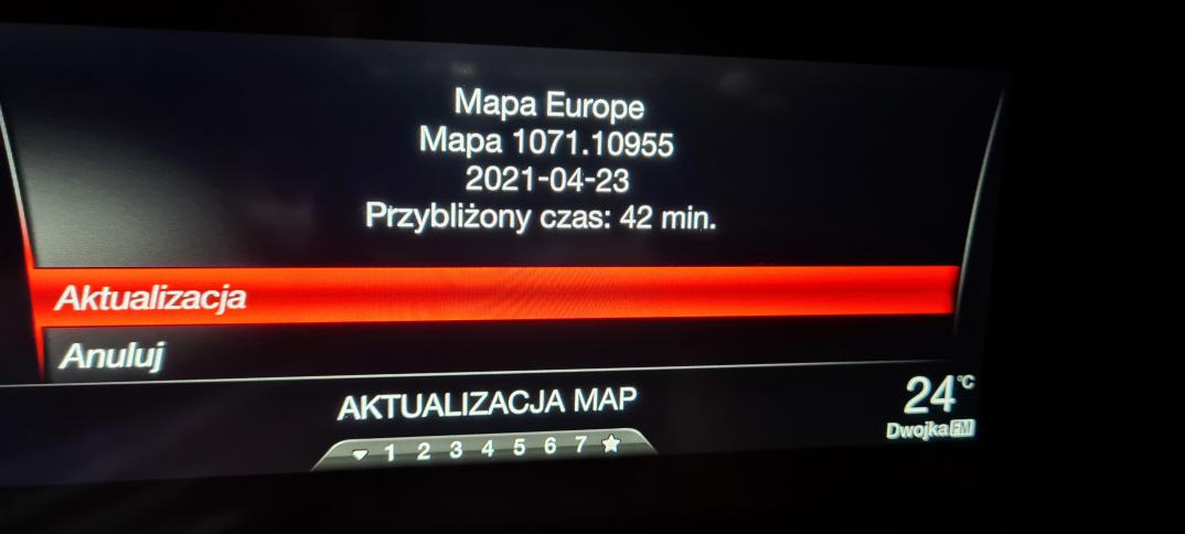

Dzisiaj pobrałem aktualizację mapy z wersji 26.0.0 do 27.0.0 ze strony Mopar.
Właśnie próbowałem ją zainstalować i, jak to często bywało, zaczęło się od pytania, czy rozpocząć instalację.
Dobrze, jak dotąd wszystko w porządku, silnik uruchomiony, system Start-Stop wyłączony, pojechałem. Ale po około 30 minutach wyświetlacz zgasł i pomyślałem, że aktualizacja jest zakończona.
Wyświetlacz się zrestartował, radio zaczęło działać, po czym po 2 minutach znowu się wyłączyło i problem się powtarzał.
Wyjąłem pendrive'a, którego zawsze używam do aktualizacji, ale problem nadal występuje.
Wyłączenie zapłonu na 10 minut nic nie dało, podobnie jak odłączenie zacisku ujemnego na 5 minut.
Radio włącza się i wyłącza w pętli.
... System nawigacyjny informuje, że mapa jest niedostępna i nie mogę też powtórzyć aktualizacji, ponieważ zanim dotrę do tego punktu,
radio już się wyłączy.
Mam nadzieję, że ktoś może mi pomóc lub ma jakąś wskazówkę.

Sprubuj wgrac soft.
To nie działa; system zawsze uruchamia się bardzo wolno. Zanim dotrę do pozycji menu, system już się wyłączy.
Nie mam żadnego oprogramowania do radia na nośniku USB, skąd mogę je pobrać ?
którą masz wersję softu obecnie? a jak nie wiesz to który rok produkcji? auta na alfaowner w podforum giulii jest wątek Infotainment updates (https://www.alfaowner.com/threads/how-to-infotainment-updates.1185573/), interesuje Cię post 1 tylko. do radii MY20 jeśli starszy niż MV127 to wgrywasz najpierw MV127 potem przydałoby się MV131. MV132 jest trochę podejrzany (znam w PL przypadki brickowania radii przy updatcie i to nie tylko ze 131 jak pisze na forum a właśnie lecąc po 127) - FCA wycofało go dość szybko i dało dealerom 131 więc tego się trzymaj.
wczoraj akurat miałem więcej jeżdżenia giulią, to ściągnąłem i wgrałem wersję 27.0, 30 minut i wgrana. wyświetlacz nie gaśnie po wgraniu tylko zmienia się komunikat minimalnie o ile kojarzę. coś poszło nie tak - nie ruszyłeś pendrivem (może coś latało i ruszyło go)? tak czy siak pad mapy przy wgrywaniu raczej nie powoduje problemów a tylko to że nie masz żadnej i musisz spróbowąć jeszcze raz.

no to do nowszych niestety nie wypuszczali nigdy aktualizacji, więc musi zostać. jakoś udało Ci się dojść do tego menu - czyli jednak radio nie restartuje się od razu? jakoś tak to zrozumiałem że niewiele możesz zrobić.
może sformatuj pendrive (szybki format wystarczy) wgraj jeszcze raz plik licencyjny i mapy i spróbuj ponownie?
