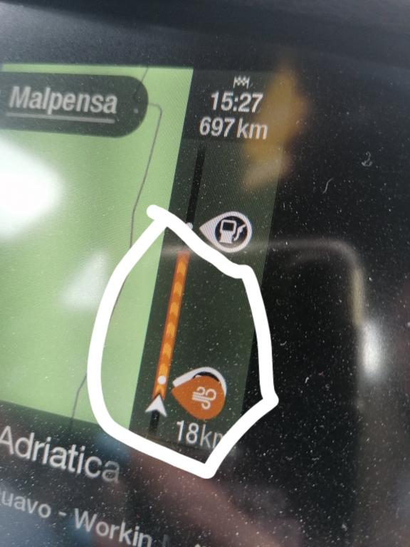

    Nowa ikona w nawigacji:silny podmuch wiatru. Nowe mapy już są 1051.
Nazwa:	wiatr.jpg
Rozmiar:	52.8 KB

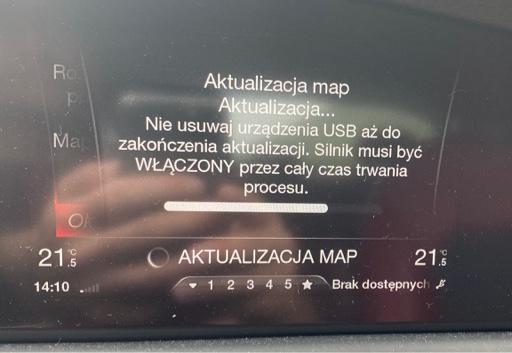

    Są już dostępne mapy do Giuli (8,8") 1051 z 03.06.2020 roku. I już po instalacji. Szacunkowy czas aktualizacji 210 min. faktyczny to 92 minuty (radio pierwszej generacji - 2016)
