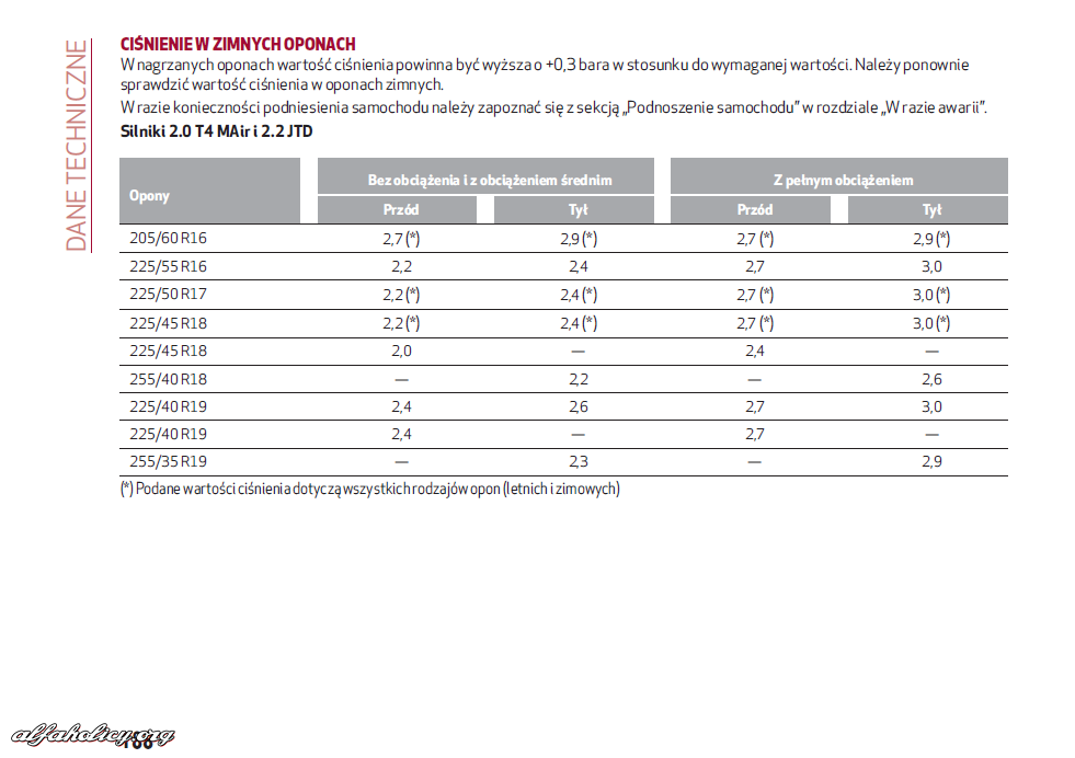

    Moja Giulia wyjechała z salonu na oponach 17". Jeździłem na 17-tkach latem, potem kupiłem zimówki 17" i tylko raz pamiętam, że pojawił się problem z ciśnieniem, kiedy mocno spadła temperatura. Zalecane ciśnienia to chyba 2,2 i 2,4 - tak pompowałem. Teraz na lato załozyłem 18-tki 225/255 i przy pompowaniu zalecanych 2,0 i 2,2 non stop wyskakuje kontrolka ciśnienia. Czy muszę coś kalibrować, czy ten typ tak ma i lepiej napompować ciut więcej, żeby mieć święty spokój?
    O ile dobrze pamiętam, dla R18 225/45 przód to minimum 2,2 bar, tył 2,4 bar

    Ja mam 225/255 - czyli 2,0 i 2,2 (linie 5 i 6, jeśli dobrze odczytuję).

    mam takie rozmiary jak Ty, też mi rano świruje ale jak się rozgrzeją to jest ok. W lecie powinno pokazywać ok. Ewentualnie dobij do 2.1 i 2.3.
    Ja też miałem ten sam problem przy zmianie z 17" na 18 225/255. Zmieniłem MESem w RFHUB wartości referencyjne ciśnienia na 2,0 dla przodu i 2,2 dla tyłu i teraz jest ok.
