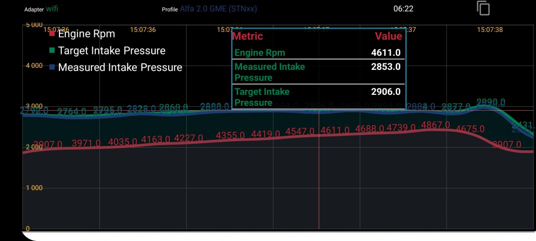

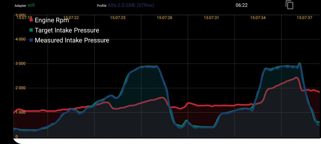

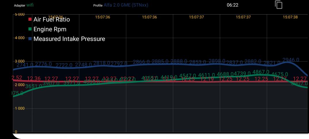

    Proszę o opinię.
    Jestem po stage 1 w giulia 2.0 (200hp) z GPF.
    Moc po strojeniu wyszła ~270hp, z doładowaniem ~1.95b (żądane + oczekiwane, nie ma przeladowań) i AFR ~12.3.
    Czy boost nie jest za wysoki/bezpieczny jak na tą sprężarkę ?
