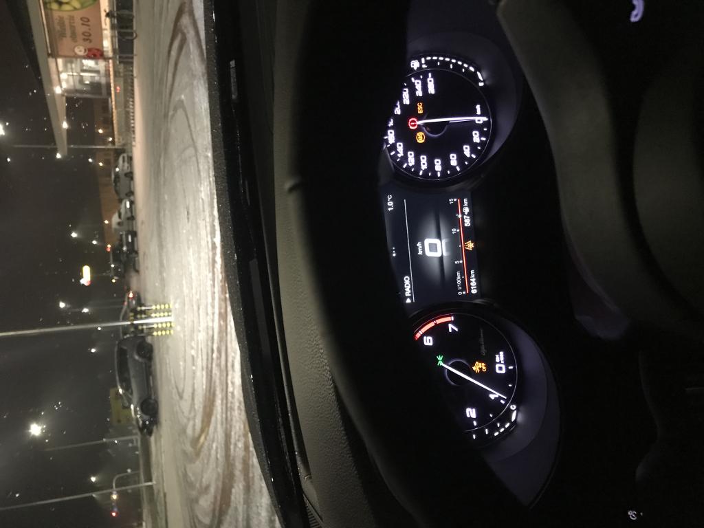

Nazwa:	D7023E0C-69A4-4A48-B200-032F0AE8F9B1.jpg
Rozmiar:	64.7 KB
    Jakiś film może się uda na weekend nagrać - dzisiaj narzeczona odmówiła
