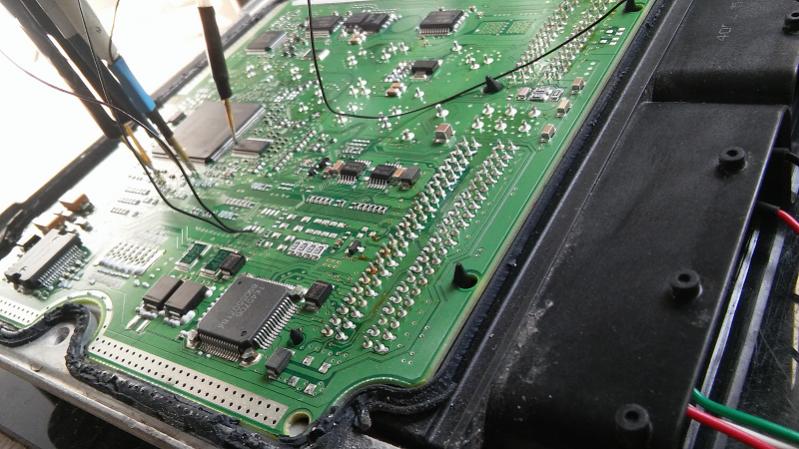

    Tak czy tak trzeba kompa otwierać, bo ja przynajmniej nie znam interfejsu obsługującego EDC17C69 via OBD.
    Na stole nie jest to jakiś mega trudny sterownik do podpięcia.
    Jedyne co sprawia trudność i to nie wielką, to wpięcie się pod nogę 6 procesora (na foto teleskop pod napisem alfaholicy ) .
Nazwa:	c69.jpg
Rozmiar:	41.1 KB
    Popatrzcie jak to jest w nowych EDC17 Opla. Tu za pierwszym razem chyba z 20 minut się wpinałem
Nazwa:	c59.jpg
Rozmiar:	75.4 KB
