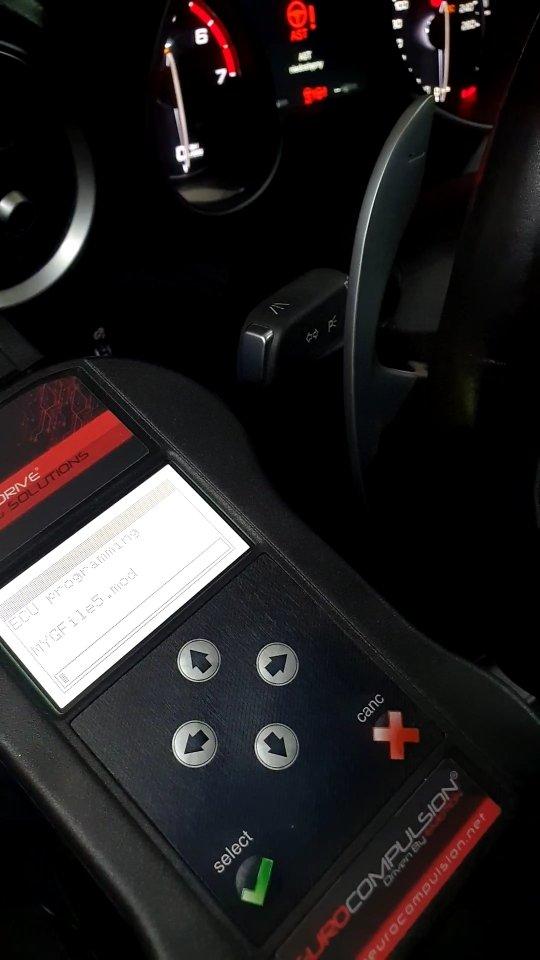

Witam, odblokowywał ktoś v max moja po chip 308 KM idzie do 240km/h i koniec kaganiec :-/
odblokowywali, choć nie każdy tuner korzysta z narzędzia które tą funkcję akurat ma (przynajmniej tak było ze 2 lata temu). oczywiście było pisane no ale kto by czytał, lepszy wątek na 2tys postów w którym już nic nie można znaleźć
