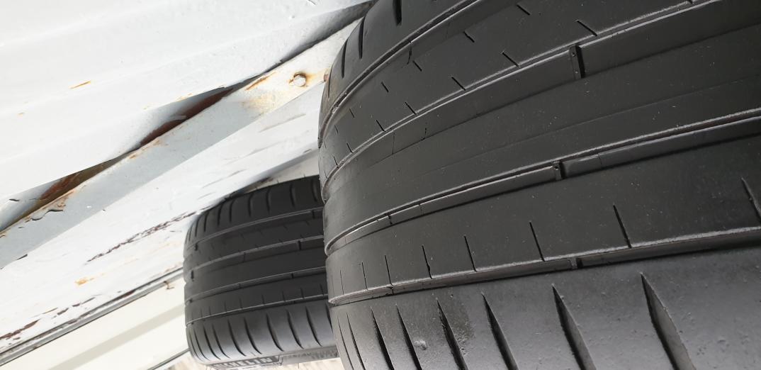

    Juz kiedyś pisałem - miałem w Giulietcie 225/40 R 18 PS4 2 komplety i ..nie polecam- słaba trwałość i mega głośne. Owszem trzymanie super ale opony mają problem z trwałością - a silnik to tylko 120 konna TB jeżdżona w 90% po trasie.
    Patrząc a jakim tempie znikają opony w Stelvio to PS4 nie dojechałbym do 20 tkm.
    tak wyglądały przednie nieco po ponad 20 tkm

    jak robisz 5 tkm w sezonie i nie przeszkadza Ci hałas jaki powodują to polecam. jak więcej to po 2 sezonach będziesz szukał opon.
