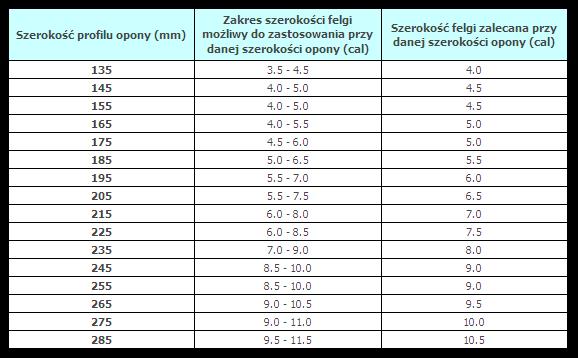

jeśli masz mix felg to zgranie OK wg siebie, ale opony jednak o numer większe niż homologacja.
a co do kolegi co chce zakładać 255 na felgi 8" - wygląda paskudnie, do tego jest już nawet poza zwyczajową tolerancją - tabelki z netu pokazują że dla 8" zakres 215-245 a nominał 225/235. Myślę że przy wypadku zarówno ubezpieczyciel a przy poważniejszym prokurator zaraz miałby używanie.

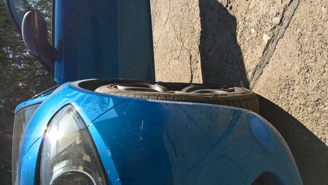

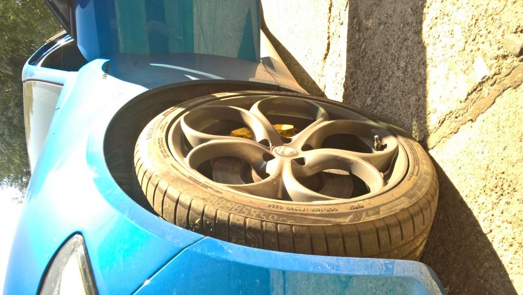

Zawsze, w wielu poprzednich samochodach i obecnie, zakładam opony o jeden rozmiar szersze, niż nominał. Różnica średnicy mojej opony przedniej w stosunku do fabrycznych to 1,21%, a tyłu 1,06%, zatem transfer case sobie z taką niewielką różnicą poradzi. Oczywiście, moje obliczenia bazują na wartościach znajdujących się na oponie i nie uwzględniaja tolerancji (rozrzutu) tych wymiarów podczas produkcji.
