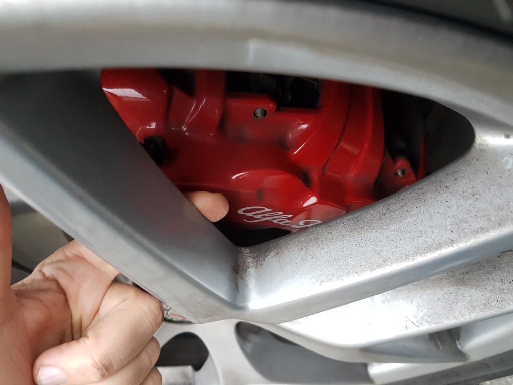

    No 3 mm luzu mnie nie zadowala Patrzyłem teraz, to wchodzi mi tam cały palec z luzem w felgach z First Edition, czyli pewno jest tam ok 10 mm.
    No jak będzie coś nie tak, to będę brał dystans, mam nadzieję że ASO ma tam jakiś pod ręką na 3 mm choć.
    mialem na mysli to ze we wszystkich 159/Brera z duzymi Brembo (czyli wszystkie 3.2JTS,2.4JTDm, 1.75TBi I wszystkie z pakietem Ti) mialy te jakies moze 3mm luzu od zacisku, I tak to producent przewidzial. Na pewno tak jest jak zalozylo sie 17 I 18" - odleglosc byla mala. Nie wiem jak na 19, bo nie mialem do czynienia.
    Cytat Napisał Azalgo Zobacz post
    Nie wiem czy coś z tego wywnioskujesz. Przód w Velce na koniczynkach.
    Sent from my iPhone using Tapatalk Pro
    a w mm jak to wyglada - ciezko takie 2D zdjecie w zoomie zinterpretowac
    Tak na palca chyba?
    Mam nadzieję, że tylne felgi Veloce (19x9) tez mają ten profil (wygiecie), bo kupiłem 4 x tył
    Bo teoretycznie nie potrzebują takiego wygiecia, gdyż z tyłu zapewnie nie tylko Stelvio ma meeeega luz pomiędzy zaciskami.
    Generalnie dzięki, troszkę mnie uspokoiłeś.
