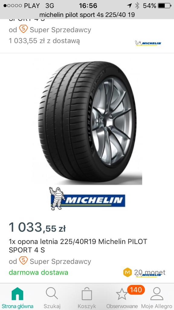

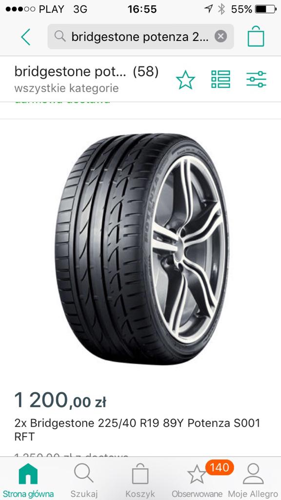

    Argument ceny.
    Proszę bardzo. Opona rf założona przez AR na pierwszy montaż vs top opona.
    Sebol75, nie mogę się bardziej zgodzić.
