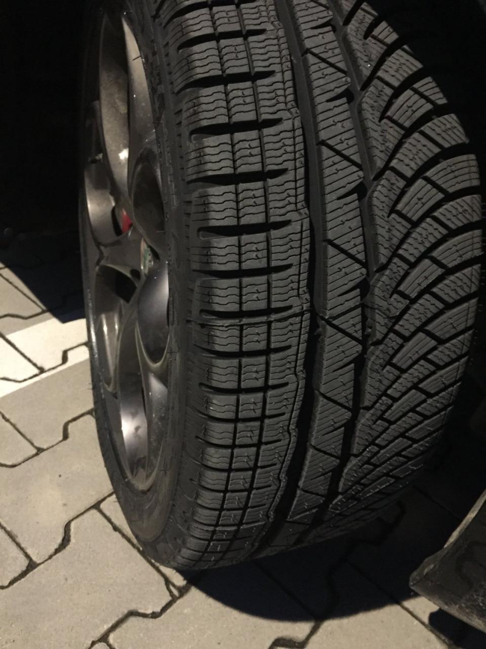

    659
    To jest alpin p4 245/40 na 19” 8j
