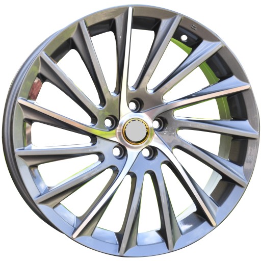

    Orientuje się ktoś czy ta felga od Giulietty będzie pasować do Giulii Super. Jej rozmiar to 17 cali, rozstaw, ET i osadzenie się zgadza, tylko czy zacisk pozwoli?Kliknij obrazek, aby uzyskać większą wersję
Nazwa:	felga.jpg
Rozmiar:	68.1 KB
  10. #60
    01 2009
    Alfy Romeo MiTo; Alfa Romeo 159sw; Alfa Romeo Gulia Super
    1,256
    Przymierzałem 17" z 159 ET41 pasuje, tarcze są 305.
