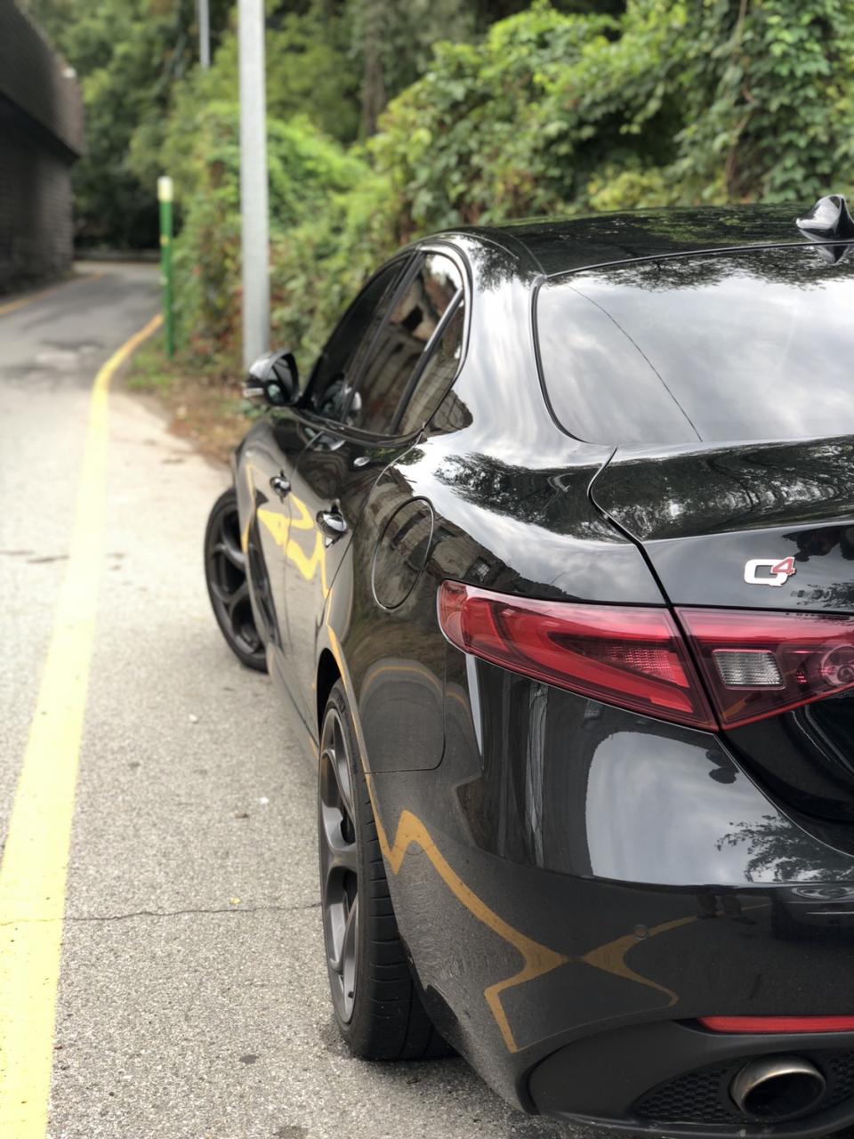

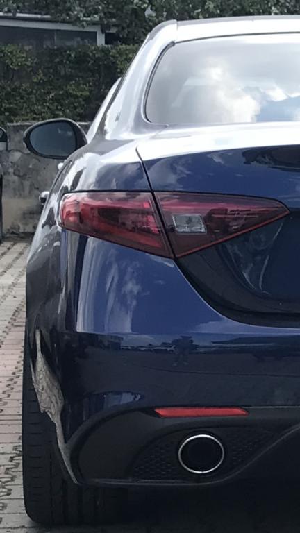

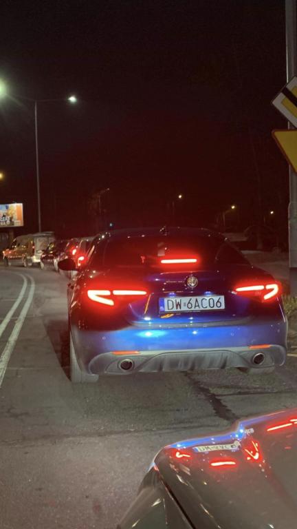

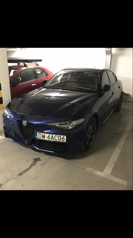

Nazwa:	6E69B888-F0A1-43FE-81F6-90A5DBA35EC3.jpg
Rozmiar:	28.9 KB
ID:	256820Kliknij obrazek, aby uzyskać większą wersję
Nazwa:	309D3075-3ED3-48C9-AD60-37B260DFF671.jpg
Rozmiar:	31.6 KB
ID:	256819Kliknij obrazek, aby uzyskać większą wersję
Nazwa:	15FDED1A-C181-4B55-8803-89D6B20AA4E4.jpg
Rozmiar:	38.9 KB
    Wrzucać fotki swojego auta - zawsze
