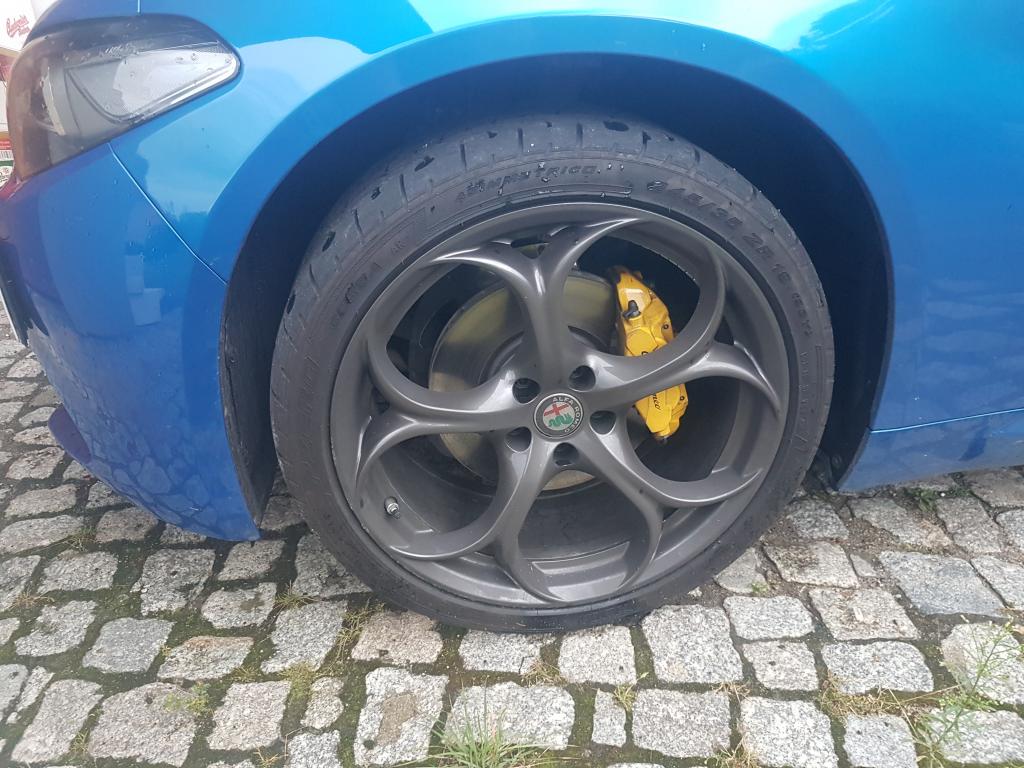

    Panie i Panowie. W końcu doczekałem się na swoją Giulie 2.0 200 KM
    W czasie oczekiwania kupiłem 19" felgi z oponami 245/35 zr19
    Czytałem w sieci że producent na przód zaleca węższe, ale sprzedawca zapewniał że te będą ok, a w ASO Alfy przed odbiorem auta założyli, pocmokali i powiedzieli że super.
    No i teraz przy maksymalnym skręceniu kół coś jest nie tak - jakby coś zahaczało, chwile trze, przestaje... ciężko to opisać.
    Pytanie czy ktoś miał podobny problem ? Czy to się da załatwić jakimś dystansem (i gdzie go szukać) czy też przednie koła do wymiany ?
    Dziękuję z góry za pomoc !

    Zalecane (instrukcja) to 19 x 8J 225/40/19 - przód i 19 x 9J 255/35/19. Według kalkulatora doboru opon 19 245/35/19 jest mniejsza o 1,3% lub 8,5 mm a więc nic nie powinno zawadzać, chyba że w szerokości lub źle założone.
    Królu złoty walę zatem z tym newsem do ASO. Dzięki serdeczne !

    stop, tyl zalecany moze byc 225/40r19 jesli masz felgi szer 8" (et33). jesli 9" to tylko na tyle i wtedy 255/35r19 (felga et34).
    ktos u nas na forum na zime zakladal 245/40r19 wszystkie (felgi 8") i nie narzekal.
    moze ten efekt przy max skrecie to przeskakiwanie spowodowane konfiguracja sportowa ukl kierowniczego ktory wystepuje w kazdej giulii i wielu topowych autach np niemieckich?
    Otóż to, też tak obstawiam.
    Jest różnica między obcieraniem, a przeskakiwaniem. Może nagraj dźwięk, to Ci powiemy co to jest.
    Od 245 na pewno nie ociera, choćby dlatego, że Q tak ma fabrycznie, a jeszcze większe wchodzą. Felga też nie sądzę by była "błędna".
    Ps. Uważaj na deszczu, bo kupiłeś sobie pół slicki z Q

    Cytat Napisał Kolpak Zobacz post
    Jutro nagram i podeślę. Nie mam pojęcia o czym piszecie. W Skodzie 1,6 MPI tak się nie działo
    A slicki sprawują się świetnie, przy ostrym oberwaniu chmury prędkość nie ograniczały mi opony tylko zbyt powolne wycieraczki
