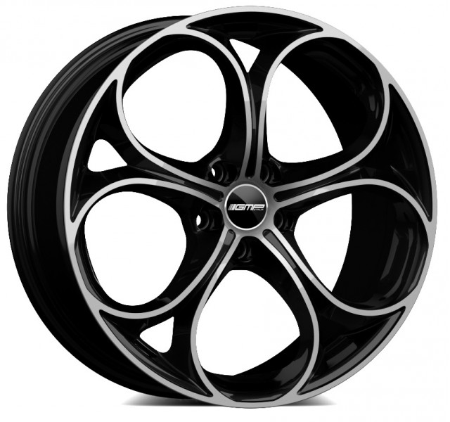

    Gdyby ktoś chciał GMP ITALIA w 19 calach
    8 calowe et33 - 710zł
    9 cali et34 tez 710 zł
    Nowe produkcja Włochy
    Faktura
    dodatkowo - dekielki 20zł/szt- kolorowe oryginał
    czyjniki tpms - 150zł CUB
    Jest jeszcze wersja czarna z polerowanym rantem
    cena - 762zł
