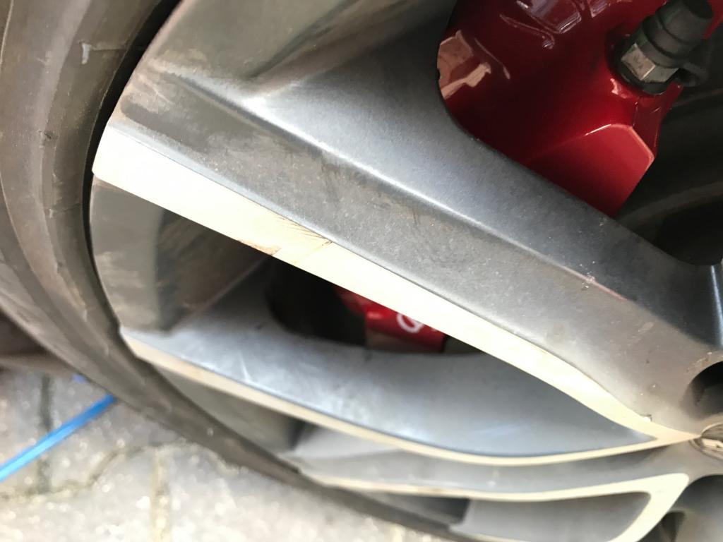

    Jakoś mi te felgi spasowały wizualnie (białe nadwozie), kupiłem... i okazało się, że ocierają o zaciski, teraz pozostaje problem zwrotu, ale prezentują się naprawdę ładnie
    › Więcej...: Giulia- felgi, opony
