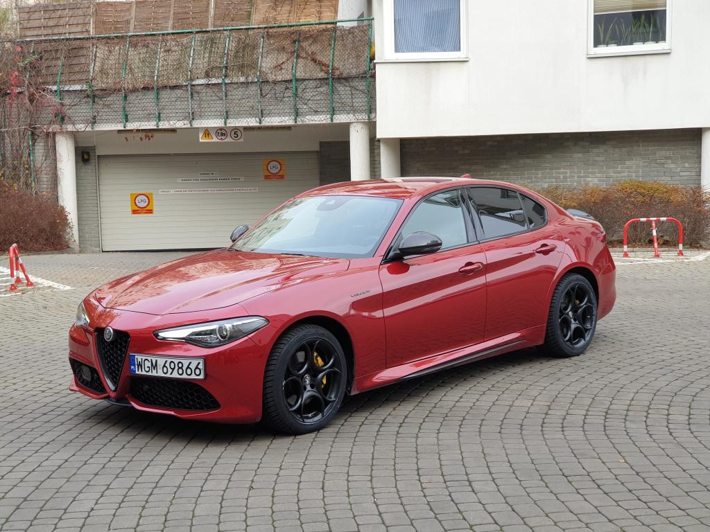

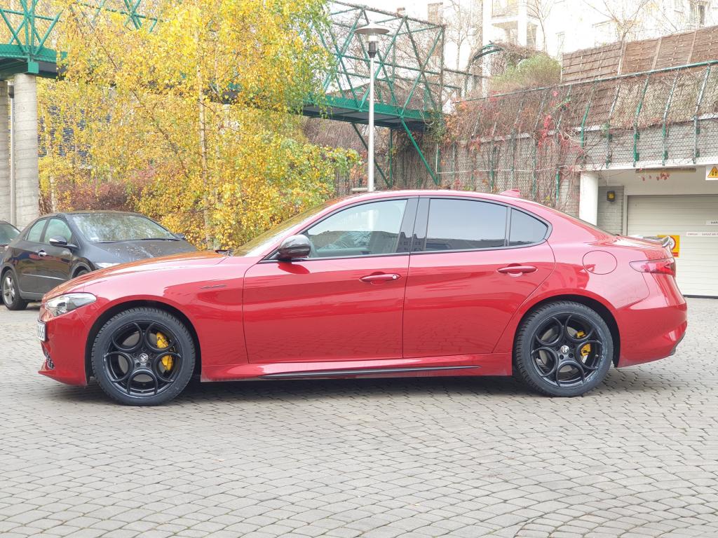

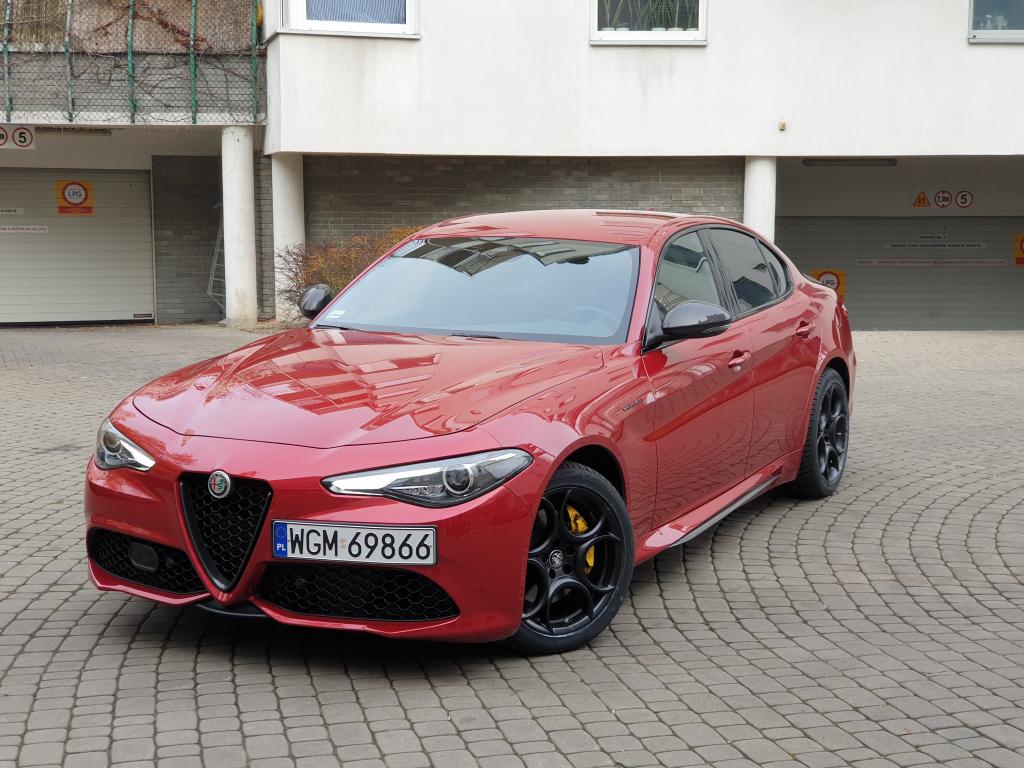

Na razie dwie fotki z ogólnym widokiem auta.Front Right 2.jpgBack Left 2.jpg Później zrobię takie, jak chcesz.
Dziękuję za szybką odpowiedz. Już na tych zdjęciach widać że "opony jest więcej" na felgach. Czekam na fotki kół z góry dziękuję. Igor.

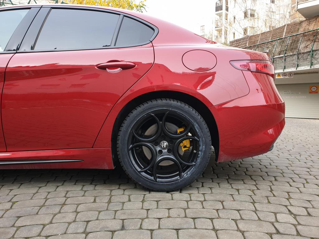

Oto kilka następnych fotek samych kół (lewy przód i tył). Niestety, auto trochę zakurzone, a zdjęcia zrobione telefonem, ale mam nadzieję, że dadzą Ci pogląd na ich ułożenie na felgach. Z tym, że pamiętaj, że mam z przodu felgi o 19" x 8J a z tyłu 19" x 9J.
Przód:
Tył:
Julia280 Wielkie dzięki. Wyrażnie widać że rant ochronny opony "obejmuje" felgę. W ori zestawie jak Twój felga wystaje poza rant ochronny opony. Ponieważ za rok chyba będę wymieniał opony pewnie podążę Twoją drogą zwiekszając rozmiar opon.
Jeszcze raz dziękuję za fotki.
Szerokość przedniej opony jest optymalna dla tej szerokości felgi (8J), z tyłu szerokość opony jest o jeden rozmiar większa od zalecanej dla tej szerokości felgi (9J). Zatem zastosowany przez fabrykę rozmiar opony przedniej (szerokość 225) jest zbyt mały. Poniżej wklejam Ci tablicę z szerokościami opon i felg.
