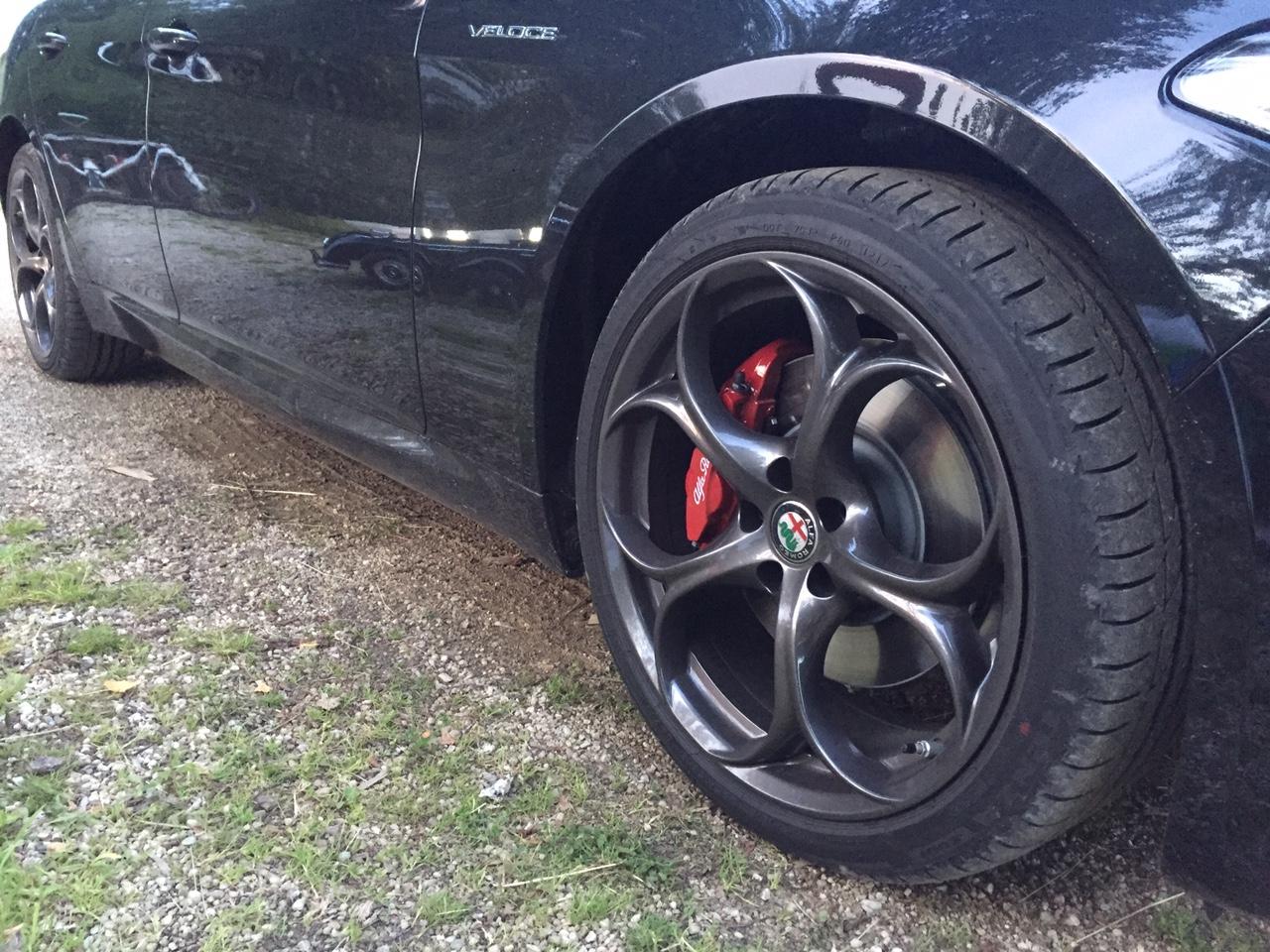

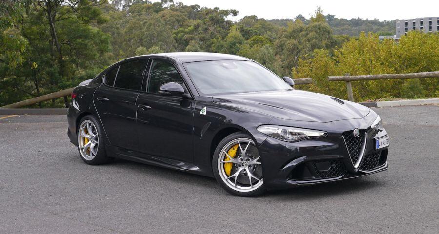

    Czy macie wiedzę ma temat kompatybilności feg z Q do veloce? Rozmiary ogumienia dają tylko 0,08% 0,5mm różnicy w średnicy, więc q4 nie powinno mieć z tym problemu. A jak z ramiona vs zaciski?
    Pamiętaj, że Q ma inne szerokości felg przód/tył, 8,5/10". W takim wypadku powinieneś też założyć różne szerokości opon, co w przypadku Veloce może, ale nie musi być problemem. Przede wszystkim kwestia napędu Q4, automatu i ESP. Kolega @Dzixon przerabiał temat w Veloce.
